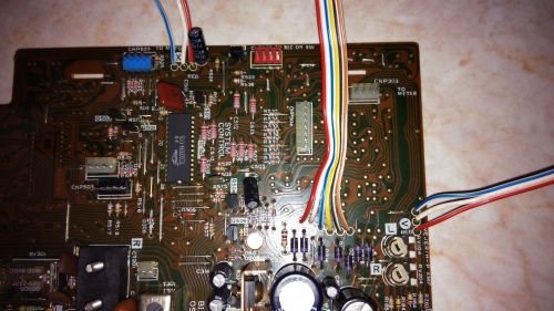

Méricskéltem, mielőtt bármit leszedek róla. Ugye szimmetrikus a két oldal. találtam két alkatrészt a nagyfesz trafóknál, az egyikre ha rámérek, rövidzár, a másiknál szakadást jelez a műszer. Két SMD-cucc, kb. 3x4 milliméteres barna kocka, c231 és c232. Ezek kondik elvileg, és akkor a rövidzáras rossz, ha jól gondolom.
A trafóknál ugyanolyan értékek vannak mindkét oldalon.Képen a felsőnél rövidzár, az alsónál szakadás mérhető. A bal oldalt nem én firkáltam össze, csak ilyen képet találtam.
