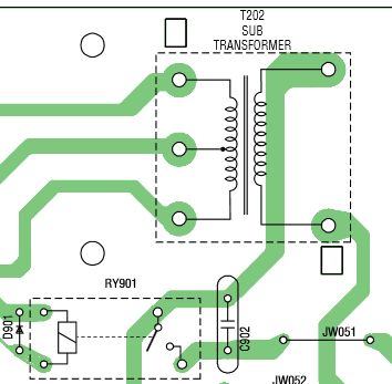

A merevlemez hibáját nem szokta a táp okozni, mert a feszültség nagyobb ingadozása másnak is ártana és előbb észrevennéd, minthogy a HDD meghibásodna. Kivétel, amikor táphiba miatt egyszerre több minden leég.
A leggyakoribb a tápcsatlakozó (molex) érintkezési hibája, amelyik a hirtelen tápmegszakadások ( recsegés) miatt okozhat akár szektorhibát is, mert a slider "beleszánt" a lemezfelületbe.Egy érdekes kép:
