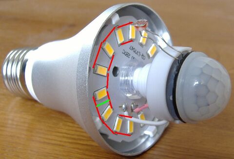

Mivel a driver teljesítménye adott számú soros LED-hez van méretezve, sorosan annál többet nem lehet, párhuzamosítani lehet, de nem sok hasznát láttam.
A képen látható konstrukció 2B7C, azaz kettesével párhuzamosan és sorba 7 tag. Mivel elég gyenge minőségű LED-eket kaptam hozzá, ami nem bírta tovább, mint az eredeti, próbálkoztam a zölddel jelölt közbenső helyekre felrakni, mindenhová 1-1 plusz LED-et.
A fehér festéket lekaparva, ez elég jól sikerült is. Pirossal jelöltem a gyári rajzolatot.
Tehát így a driver árama 2 ág helyett háromra oszlott, amitől egy tok árama csökken, ezzel együtt némileg a színhőmérséklet is, azaz sárgul a fény. Nem lett világosabb egyébként, ráadásul nem is bírta tovább. De ennek oka elvileg a selejt LED-ek. Később TV-be való LED-eket raktam fel, ami azóta is bírja. Csak ezek rövidebbek, ezért nem próbáltam korábban, mert azonos méretre törekedtem, de így is sikerült megoldani.
Természetesen a driver áramának csökkentésével is kísérleteztem, ami alapvető, ha élettartamot szeretnénk növelni. Ettől persze gyengül a fény.
Igen, ezek már új generációs LED fényforrások. Ezekben a LED nem ad ki látható fényt, a LED csak gerjeszti a rákent foszforos réteget, ami a gerjesztés hatására bocsát ki fényt, elég jó hatásfokkal.
Csillárba, vagy díszkivilágításnak jó, de reflektoros búrába már nem jó, nagyon messze van a pontszerű fényforrás fogalmától.

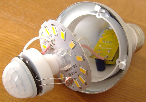

Ami nekem van, ebben a PIR egység nyitott kollektoros konstrukcióban kapcsolja a LED-sort, itt az előzményhez hasonlóan.
A táplálás egy kis trafós PWM áramgenerátor, ami a hálózatról közvetlenül működik. Amikor a PIR kikapcsol, az áramgenerátor feszültsége, a terhelés hiányában felszalad 35-40 V körüli értékre, de a PIR táplálása úgy van megoldva, hogy ezt kibírja: előbb egy tranzisztoros emitterkövető ejti a feszültséget, utána egy stab. IC.
Villódzást általában valamelyik LED szakadozása okoz, de akkor egy idő után meg is szakadhat teljesen. Esetedben elképzelhető más gond is, a kapcsolótranzisztor zárlata, esetleg az áramgenerátor megfutása miatt is.
Sajátomban már kétszer cseréltem az összes LED-et (az alu PCB igen melegen üzemel), de amit rendeltem, belevaló LED-et nem bizonyult tartósnak, még hűtőbordával sem.
Legutóbb TV háttérvilágításhoz használatos LED-eket raktam bele, ez viszont már régóta bírja.

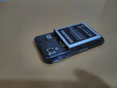

Barret001
Lehet kapni külön [Csatlakozót] A telefonod meg működik traktor akkumulátorról is,ha 2 celláról kapja a feszültséget.Az igaz hogy okos telefon,de akkor sem tudja elolvasni az akkun a feliratot. Sőt a "töltő" feliratát sem.Töltheted Alcatel "töltővel" is.
And
Ne feszültséget mérj, hanem ellenállást a 3. pin-en a negatívhoz képest!
Fizikailag nem kell termisztor, egy fix ellenállással helyettesíthető, amit a telefonnak látnia kell. Az akkuban lévő elektronika ugyanolyan védőáramkör, mint amit a 'protected' kivitelű Li-ion cellák tartalmaznak (túláram, rövidzár, túltöltés / mélykisütés és magas cellahőmérséklet elleni védelmek.) -
And
Valószínűleg az akku tartalmaz egy (általában NTC-) termisztort harmadik kivezetésként, amit ha nem csatlakoztatsz, nem indul el a telefon. Szokásosan 10kΩ értékű szobahőmérsékleten, az akku negatív / 0V kivezetéséhez képest. Van olyan telefonakku, ami negyedik pin-en egy fix ellenállást tartalmaz, annak hiánya nem tudom, befolyásolja-e az indulást.
