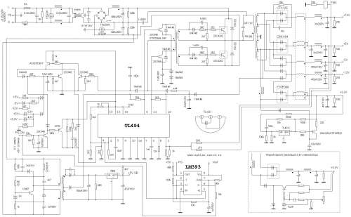

Vannak használt PC tápjaim, egy csomót már szétbontottam, de vannak még egyben, azokat megnézem, hogyan is vannak kötve, illetve a főtrafóból milyen vaskos vezetékek jönnek ki, mert éppen lehetne, hogy a 12V-os dupla táp tekercsének egyik fele vastag drót, másik fele pedig vékony drótból van.
Bár, mivel egyenirányítás van, ami mindkét fél periódusból dolgozik, értelmezésem szerint a pozitív ág minden második periódusa a trafó másik fél tekercséből származik, így két periódusonként sántítana (igaz a puffer kondi elnyomja)Üdv.
Batman2
Jó-jó,
csak közvetlen 230V-ra nem olyan egyszerű tápot készíteni és a mindenképpen nélkülözhetetlen, benne levő főtrafót sem olyan egyszerű csak úgy házilag kivitelezni !Ez viszont a PC tápban már adott, ezért akarom azt használni, és csak annyira átalakítani, amennyire muszály egy megnövelt kimeneti feszhez !
Védelem nekem nem kell, csak szabályozáés, az is csak egyetlen ágra, hogy nagyjából stabilizált legyen és kész.Továbbá azért is a PC tápban gondolkodom, mert annak már eleve van egy jó kis fém doboza, adott benne a hűtés is egy venti formájában, már csak egy ablakot kell a házon vágnom, ahová beépítem a LED chipet a hűtőbordájával együtt, a venti pedig a LED bordáját is hűti, így azzal sem kell külön problémáznom.
Az még megfordult a fejemben, hogy a PC táp főtrafóját felhasználva készítsek tápot teljesen maszek, amiben csak a számomra szükséges elektronika van, de szerintem akkor sem sokkal jobb a helyzet, mivel a főtrafót akkor is lehet hogy át kellene kicsit alakítani, ha viszont mégsem kell átalakítani, mert van a PC tápban annyi tartalék, akkor minek építsek egyet külön.

Pedig ez valóban így szokott lenni, nem csak AT, hanem ATX-nél is.
Adott egy középcsatolású szekunder, klasszikus +/- táp. A Graetz-híd 2 db (+) diódája nagyáramú, 2 db (-) pedig kisáramú. Simán csak az utóbbiakat kell cserélni.
Most látom a rajzot is, amit beraktál, csak az pont nem egy tipikus megoldás.

Az olasz cikkben ennyit hoztak ki belőle:
30 V / 10 A (két ág összesen).
A magyar cikkben, csak a pozitív ágra vonatkoztatva:
Ha minden jól megy, akkor a kimeneti feszültséget 25-29V-ig tudnánk tekerni. 20V-tól azonban ne tekerjük feljebb, hogy a tápban legyen még tartalék.
A biztosíték 4A-től ne legyen nagyobb!Tehát itt már kisebb áramra kalkulál, viszont jobban megpörgeti feszültséget.
Ha bevonod a másik ágat is, ami a közölt megoldással teljesen korrekt (hiszen az amúgy is meglévő Graetz-híd 2 db, gyengébbik diódáját kell cserélni erősebbre, a szekunder huzalvastagság már eleve adott, a nagy áramhoz), akkor ennek duplája a feszültség. Plusz még opcionális, hogy a szabályzásba bevonod a teljes tápot, vagy továbbra is csak a felső ágat. Utóbbi esetben kisebb munkával is megúszható.
A leírásban közölt AT-tápok felépítése elég egyszerű, épp ilyenre gondoltam én is tegnap, nem olyan nagy kaland egyébként. Jók a cikkek, egyet lehet vele érteni, a diódák cseréje pedig egy jó ötlet. Elképzelhető, hogy én is hasznosítani fogom.

De még mindig nem látom értelmét az egésznek, mert összes kondit ki kell cserélni, összes szabályzót ki kell cserélni/kiszedni, összes védelmet ki kell szedni. Marad pár ellenállás. Plusz mire kideríted, hogy mit is kell pontosan, sokkal több idő, mint keresni/csinálni egyet 0-ról és az biztos olyan lesz amilyet akarsz.
Batman2
Jól értem, hogy a + és -12V-ból együttesen állítja elő a 25-29 V-ot és nem önmagából a +12V-ól ?
A +-12V nekem is eszembe jutott, de pont azért vetettem el, mert a negítv ág nagyon gyenge, mindössze pár száz milliampert tud.
Így a +12V-n gondolkodtam, hogy azt meg lehetne e emelni 36V-ig.Mondjuk sajnos nekem még a 29V is kevés, mert egy LED chipet szeretnék vele hajtani, aminek meg 32-38V-os feszültség kell, vagy 3,5A kíséretében !
A PC táp főtrafóhoz mindenképpen hozzá kell nyúlni, ha még nagyobb feszt szeretnék ?

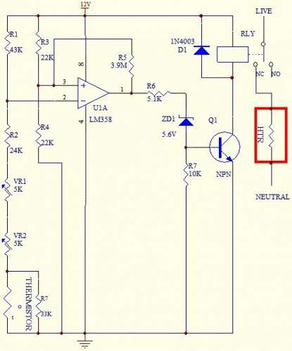

Ez miben befolyásolná a használatát, hogy 2db 110V-os betét van benne? Én valami olyasmit képzeltem, hogy rá lehetne szerkeszteni egy dugvillát meg esetleg egy kapcsolót és így melegítene. !?
Sorba kellene kötni, mert nyilván nem külön működne a 2 betét, nem?(Hú ezek nagyon kezdő elképzelések, Bocsi...

A csatlakozója ismerős, ilyet rendeltem én is, lassan két hónapja, de még mindig nem kaptam meg.
Ez egy négypólusú csatlakozó, ezért feltételezem, hogy 2 db 110 V-os betét külön-külön ki van vezetve, amit igény szerint lehet sorba vagy párhuzamosan kötni.
A leírása szerint legfeljebb 220 °C-ig melegszik, ha igaz.

Lehet. Ha nem fontos a pontos hőmérséklet tartása. Közvetlenül a hálózatról táplálva a véghőmérséklet föggni fog a melegített tárgy tömegétől, környezeti hőmérséklettől meg a hálózat változásaitól.

Lehet, hogy rosszul tettem fel a kérdést! Bocsi,de nem vagyok még túl jártas ebben a témában.
Szóval értem, hogy lekapcsolná nekem ha elér egy hőfokot (ha jól értem a fenti kapcsolás erre jó), de konkrétan arra lennék kiváncsi, hogy ezt közvetlen 220-ról lehetne táplálni? -

A prés megvalósításához nem nagyon tudok hozzászólni. Asztalosszerszám használata esetén figyelembe kell venni azt a kb. 300 fokos hőmérsékletet.
Ami a pákatáp/forrasztóállomás használatát illet, azok között tudomásom szerint ritka a 300W-ot kezelni tudó konstrukció. Arról nem is szólva, hogy a létezők nem 230V váltót szolgáltatnak a pákabetétnek, hanem (jóval) alacsonyabb feszültségekkel manipulálnak. Ellenben, ha fontos a hőszabályozás, ahhoz lehet elektronikát építeni.

Ideális esetben a szekunder menetszámot kellene növelni, a visszacsatoló körben is természetesen megváltoztatva a táposztó tagot.
De ha nem szükséges az eredeti teljesítmény leadása, lehet próbálkozni simán az osztóval növelni a primer kivezérlését. Komolyabb terhelésre persze így már nem fog tudni reagálni (elfogy a szabályzási tartalék), leállhat a primer vezérlés.
Maximálisan a te felelősséged, ha elfüstöl esetleg, itt nem garantálható semmi. Bizonyos tartalék mindenképpen van a rendszerben, többi a gyakorlatban derül ki. Nyilván olyan tápon érdemes kísérletezni, amiért nem kár, és lehetőleg még rajz is van hozzá, hogy mindennel pontosan kalkulálni lehessen.
Ne legyen túl bonyolult, korszerűbb fajta, inkább egy régi, egyszerű típus.
Batman2
Egy ATX PC tápban mit kell változtatnom, hogy 36V-ot tudjon leadni ?
A átalakított részen a kondikat nyilván cserélni kell, mert csak. max 16V-osak vannak benne, ez tiszta sor, de nem vagyok benne biztosm, hogy a benne levő nagy toroid tekercs eredeti tekercselése alkalmas e erre, nem kell e a menetszámokat változtatni ?
Vagy akár ki is cserélhetném benne a több tekercses toroid induktivitást, egy 36V-ra alkalmasan tekert példányra.

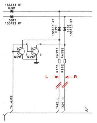

Én gondolkodtam tegnap óta ezen az autórádió-átalakításon és nem jutott eszembe semmi.
Nem vagyok ennyire jártas ezekben a dolgokban, de ahogy feljebb írtam, az audio procira nem lehetne csinálni bemenetet? A bemenetválasztás az ugye mechanikusan történt, ahogy a kazetta bekerült, de ezt kiváltottam egy egyszerű kis kapcsolóval. A kazetta kinyomó gombhoz csatlakozik. -

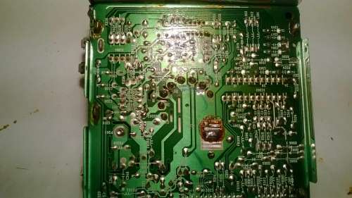

Változás van. Egy kicsit bátrabban megnyomom a panel tetejét akkor bejön a kép kicsit zölden, ha még egy kicsit rányomok akkor minden ok. Nem tudom hol keressem a hibát. Átnéztem nagyítóval de nem látok hibát .

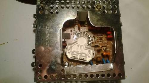

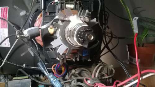

#36720

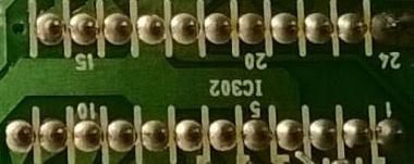

Nem lehetett összeforrasztva, két okból sem: a fűrészfogas kiképzés ilyen helyeken mindig szikraköz, túlfeszlevezető.
BK: blue katód (noha angolban cathode lenne, németben kathode, de ez úgy látszik, mindegy nekik, a képcsőpanelokon K-val szokták jelölni). Lényeg, hogy nem lehet testelni, és valóban szokták ilyen szikraközökkel védeni a félvezetőket, a képcsövön belül keletkező áthúzások kivédésére.
További feladat pedig mérések végzése lenne, mert az, hogy nincs kép, így nem mond semmit. Való igaz, hogy ilyenkor először saját hibát érdemes keresni (vajon mit forraszthattam össze?), utána viszont mérni kell, például katódfeszültséget. A képcső működéséhez szükséges még megfelelő segédrácsfeszültség is, fűtés, nagyfesz, meg persze eltérítés is.

Szerintem ahol bekarikáztad ott nem volt összeforrasztva. Csipogóval megnéztem és minden jónak tűnik. Egy pillanatra odanyomtam csak a pákát. Igazából az bosszant hogy tulajdonképpen nem csináltam vele semmit.
Adj valami tanácsot, mihez kezdjek??A monitor típusa LG T710B

#36718
Jó lenne tudni, hogy a bekeretezett részen a nyák fogazott részei össze voltak-e forrasztva eredetileg vagy nem. Kapcsolási rajz nélkül nehéz megmondani. Ugyanakkor a képcső foglalata és kontaktusai hevülnek üzem közben. Ilyenkor az újraforrasztások minőségét le lehet/illik egy műszerrel ellenőrizni.

Sziasztok.
Ismét jelentkeznék egy furcsa dologgal. Került hozzám egy LG crt monitor aminek az volt a kis hibája, hogy néha a kép furcsa színű lett. ( zöld ) először a kábelt néztem meg nem -e az tört meg valahol ,de hiába mozgattam nem lett jó. Szétszedtem és ami a képcső hátulján van panel ha azt megmozgattam megjavult. Az egyik sarkát ha megnyomtam rögtön jó lett. Lehúztam a panelt és megnéztem a forrasztásokat de nem láttam gondot , de azért ami körbe rámegy a képcsőre azokat újrafórasztottam ( rámelegítettem kicsit ) Összeraktam már nem lötyögött annyira a panel, de most nincs kép semmi
Van valakinek ötlete ??? Mit rondhattam el ??

hmmm, ennek mindössze 1 sztereó bemenete van, valahogy máshogy van megoldva a forrásválasztás... az enyémben egy TDA7348 volt aminek 3 pár bemenete van és szoftverből tudja kiválasztani hogy melyik menjen a kimeneti mixer felé... így akkor marad a vadászat, hogy ebben hol hogyan választja ki hogy a rádió vagy a magnófej felől jöjjön e a jel és oda kell becsatlakozni a legutolsó pontba

Én annó úgy oldottam meg egy egyszerű blaupunkt rádióban a line bemenet kérdését, hogy megkerestem a mixer IC-t (valami TDA), és közvetlenül ott az IC-nél elvágtam a magnó felől érkező jeleket és a helyére betápoltam a külső forrást - működött teljesen jól, semmi zúhás, búgás. A kazetta mechanikában pedig volt egy fizikai kapcsoló, ami a beugratott kazettára összezárt - ezt is kivezettem és úgy lehetett aktiválni a külső bemenetet...

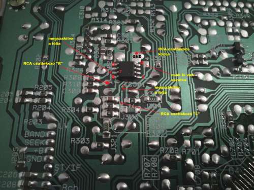

Oda vannak kötve, feljebb linkeltem egy képet, hogy mit hová kötöttem, de lehet valamit nem jó helyre kötöttem?
Most nem tudom megmondani, hogy mennyire lehet baj az, hogy az előerősítő IC körüli hálózatok, amik a magnófejkorrekciókat is végzik ott maradtak a jelutak szálaira kötve. Kapásból annyit próbálnék meg, hogy megpróbálnám a szálak másik végénél elvágni a nyákot és a jeleket direkt az R391 és R392 végeire kötni.

Igen, a fülhallgató csatlakozóról nyomja.Lompos48 - Oda vannak kötve, feljebb linkeltem egy képet, hogy mit hová kötöttem, de lehet valamit nem jó helyre kötöttem?
Mondom, ha kézzel megfogom a jack dugó gyűrűit akkor, mikor érintem bezúgnak.
Úgy tudtam, hogy úgy kell reagálniuk. Egyébként a kazetta egységet kiszereltem belőle.
Átkapcsolásnál nem tudom mi gond lehet, mert a két szálat érintem akkor mutatja is, hogy pörög a kazetta és elhallgat a magnó is.Készítettem egy képet amin megpróbáltam lemakogni, hogy hogy is követtem el a műveletet.
