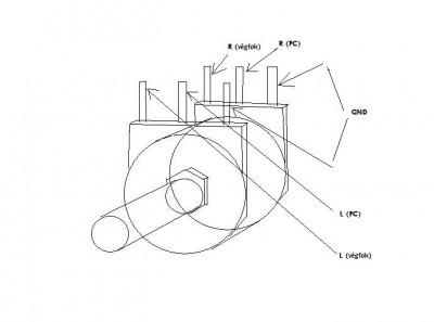

tzsolesz
A potméter B jelzésű.
tzsolesz
Közben megtaláltam a zsebemben a pendrive-ot, amire tegnap felmásoltam a cuccról készített képeket.
Íme, nem megijedni.
TOVÁBBI KÉPEK:
szerk: Jah, és ami nagyon fontos. Jól rajzoltam meg a bekötést, tehát valószínű hogy rosszul van bekötve.

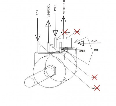

tzsolesz
Lompos48 #10339 üzenetére
Azért a te nyilaid, és karaktereid korrektebbek mint az enyémek (mondjuk én paint-el rajzoltam).
Így már értem- Nagyon szépen köszönöm.
Csak ezt nem tudom, hogy mi van akkor ha pont így van bekötve, bár én szerintem jól emlékszem a rajzomon szereplő felállásra.
Gondolom ha még is így van bekötve, akkor a poti valószínű lineáris, vagy bekavar az ellenállás. -
Lompos48
tzsolesz #10335 üzenetére
Jézus, amíg ezt lerajzoltad...
Ha jól látom megvan a baj: a jel a testről és a PC bekötésről érkezik és ez a potmáter 2 végét jelenti. A végfokra a kurzor megy. Minden becsületes, magára valamit is adó potméternél ez a középső láb. Cseréld meg a 2xkettőt, addig hagyd ott nyugodtan a 5k6 ellenállást.
Akár 10uF, de azt is majd a szálcsere után, ami szerintem mindent megold.Ha igaz a csere, az egy nagyon érdekes osztást eredményezhetett.

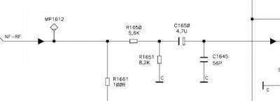

(#10334) Lompos48 Mindkettőtök szerint ki kell kötnöm az 5,6KOHM-os ellenállást. Így fogok tenni.
A potira visszatérve pedig, otthon megnézem, de én 50KB-re emlékszem. Tehát ezzel sem tudtunkj meg semmit, a szabványok keveredése miatt.
A bekötésem: (nem tudtam hogyan jelöljem a sarkait, így így neveztem el őket....)
szerk: Milyen kondit?

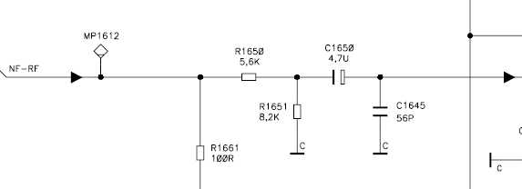

Lompos48
tzsolesz #10330 üzenetére
Az erősítőbemeneted egy csatornára így néz ki:
Az R1650 és R1651 egy ellenálás a potméterrel párhuzamosan, tehát ront, mint írtam,
Én kivenném mindkettőt és egyenesen az elektrolit kondira kötném a potméter csúszkáját.
Mégse, mert az R1661 úgy tűnik, hogy fesz. visszacsatolás, ami a végfok feszültségerősítését állítja be. Akkor inkább sorbatennék még egy kondit a csúszkától az R1650 felé (például a baloldali nyíl helyére. -

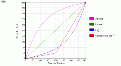

OK, ne haragudj, hogy kinevettelek. A 41 bekattanó hely csak mechanika, egy rugóval kitámasztott golyó (?) meg egy lyuggatott tárcsa. Jó érzés az ujjaknak, de elektromosan nem jelent semmit, sőt nem enged finomabb szabályozást, csak a 41 úgymond diszkrét értéket.
Mérd meg!
Egyébként ha nem írja rajta, hogy LOG vagy LIN, akkor írja, hogy A vagy B, ahol az A a LIN és a B a LOG.
Az adatlap szerint: !!! a pótméter fordított (japán) jelölésű !!! ("B"=lineáris, "A"=logaritmikus)
Na most légy okos, Domokos! Marad a mérés.
Szemből (a szár felől) nézve a bal láb az alsó, a jobb a felső vége, a középső pedig a kurzor. -

tzsolesz
Lompos48 #10326 üzenetére
És mi van ha a potencióméter másik végén jönnek a magasak is?
Én így jártam. Ha a magnó hangszín szabályzója elé kötöttem a potmétert, akkor csak végre tekerve volt magas. Ha átment a potin a jel, akkor meg megvágta.
Elképzelni nem tudom miért. Most szimplán van bekötve, az általatok felvázolt módon (kivéve az 5,8kOhm-os ellenállást nem vettem ki), így már csak csillapít kicsit egy bizonyos Khz fölött, de hallgatható. Mondjuk örülnék neki, ha nem így lenne, sőt annak is örülnék, ha egyenletes lenne a szabályozás, mert most első 8/10-nél ugyan szépen adja rá a hangot, de nem logaritmikusan. Az utolsó 2/10-nél meg nagy intenzitással emelkedik a hangerő. -
