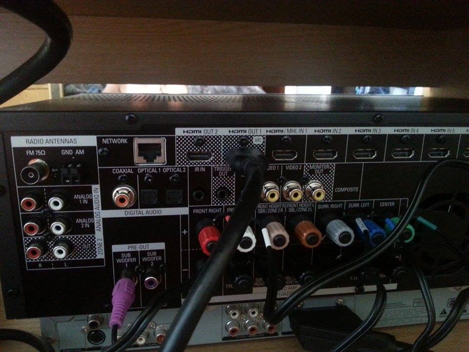

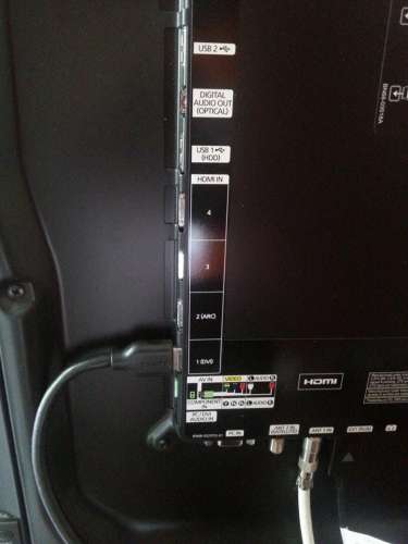

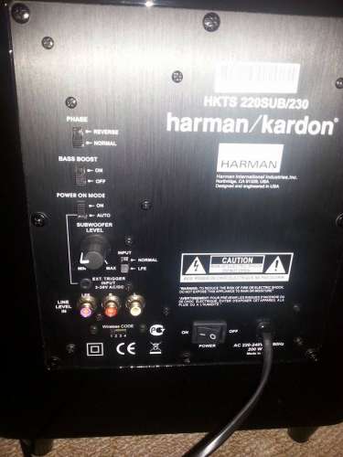

Maksifül #79207 üzenetére
Először is dugd át a 2.HDMI bemenetre a hdmi kábelt a tv-n, az az ARC (Audio return channel) kompatibilis bemenet, tehát visszaküldi az erősítő felé a hangot. A HDMI kábelnek is high speed HDMI-nek kell lennie.
A tv ezen a bementen kell legyen amikor nézed.
2.lehetőség a tv-ből optikai kábellel viszed a hangot az erősítőbe. TV- Digital Audio Out, erősítőn ugyan ilyet keress csak IN.
Minden külső egységet (set-top-box, BR/DVD lejátszó) ha van HDMI kimenete akkor azzal, az erősítőre köss rá.
Az erősítőbe miért van bedugva a sub kábel ha a subnál nincs? -
