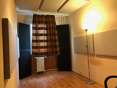

A falakról való visszaverődést vedd figyelembe (negyed hullámhoszz távolsága a membrán síkjától). E miatt vagy ne legyen a membrán-fal távolság 65 cm-nél nagyobb, vagy jó messze legyen a faltól. (Szub tartomány hullámhosszainál történő kioltások és torzításnövekedés miatt.) A falakhoz közel helyezés pedig egyfajta hangnyomás növekedést (döngést) okoz, saroknál hatványozottan, így lehetőleg ne legyen mindkét faltól egyenlő távolságra.
Lacielvtárs
Steady74 #30244 üzenetére
Nem bonyolult, de írd be youtube.com-ra hogy ELAC 2070 es van róla videó...
Nálam közelebb van a falhoz mint ahogy te tervezed elhelyezni, és nekem nincs panaszom a hangjára.
[kép]
Persze majd jönnek a nálam sokkal tapasztaltak, és azért mondanak korrektebb infót.
Én ezt azért merem ajánlani, mert tényleg kiváló szub -
