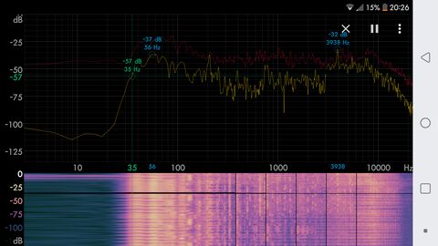

Na, letöltöttem egy telefonos appot, amit említettél, ezt mutatja moderált hangerőn való zenehallgatáskor:
A Take the Time szólt a Deeam Theater-től.
A teszthangokat még nem sikerült megtalálnom.

Zaj mérés nem csak egy programon múlik hanem az eszköz mikrofonjának minőségétől is. Ha megnézed egy telefon mikrofon bemenetét köszönő viszonyban sincs azokhoz a 10-20$-os mikrofonok nyílásához képest. Én nem várok sokat azoktól az Alis bemérő mikrofonoktól, de hogy sokkal jobb mint egy telefon az biztos. -
