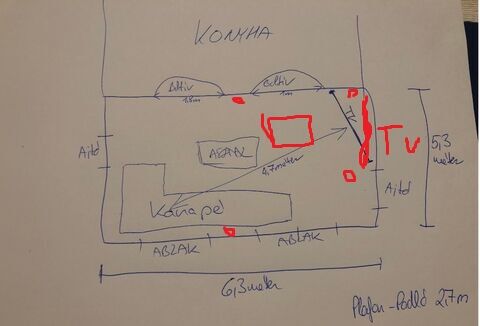

Rendben, átrágom, illetve hogy áldozható-e valamelyik boltív, este csinálok egy minden méretes rajzot, de méretarányosan nem tudok rajzolni, sosem voltam jó ebből
lehet megfordítom a dolgot és az eredeti rajzom bal oldalára kéne kiraknom a TV-t, bár akkor balról fog mindig bejönni az ablakokon a fény, így háttal pont frankó volt eddig.

Szóval ezek a sok hangszorós megoldások a rendszer közepén ülve élvezhetők ha gondolom, és ez itt a probléma. Ha ez kivitelezhető akkor a közepén én ilyen térhangzást kapnék hangok innen onnan?
Ha csak ennyi erről le tudok mondani, hetente amúgy is járok moziba, otthon elfér ha nem lesz.A proji, vászon projekt is azért lett elfelejtve mert egy jó motoros vászon kb 500e, ez jó proji meg 1-1,2M, ebből inkább lesz egy nagyobb TV meg AVR hangfalakkal volt az ötlet, mert proji mellé is kéne a hangfal szett AVR-el amúgy is.
A konyhai boltívekből egyelőre nem szeretnék megszüntetni, majd később 1-2 év múlva a konyhai felújításkor talán.
Ha a sztereó irányon indulok el, akkor kb mit lenne érdemes vennem? Alexa kompatibilitás kell arról nem mondok le. HA veszek egy ilyen X-3500H-t azt is tudom sztereóban üzemeltetni, hogy esetleg később ha átalakítás van akkor csak hangfalszettet kelljen cserélnem?
Egyébként pince (szuterén) van, de az a kutyusok éjszakai helye meg a szerszámok helye, műhelyem, mellette garázsom, nem szeretném feláldozni, amúgy is a nappali a központi hely nekünk, külön mozi room nem lenne sűrűn látogatott, pláne hogy csak házon kívülről megközelíthető.

Az izzócsere csak a hardcore házimozisokat érintheti, de az sem egy ökör ára. Akinek van más szórakozása, elfoglaltsága az életében, mint filmeket nézni, annak számára a 3-4000 órás lámpa élettartam 5-6 évet jelent.A rajzon látható elrendezés sztereózásra sem alkalmas.

Nem lenne center...annak hangját az álló frontokra keverné (ha elég közelre kerülne a TV hez a 2db front) és egy(vagy több) fotelt (akár gurulós) tolnék a térbe. Ekkor elég lehetne a Denon X1500+ spektor. Viszont mélynyomóból kell a nagy a légköbméter miatt. A foteleket el lehetne tolni a kanapé mellé+szembe a sarokba és ha jönnek a vendégek akkor azon is lehet ülni, de nincs útban középen....a szimulátornak sem. -

Jók a meglátásaid! Nem ideális most a házimozihoz.
Vagy átrendezi, vagy más hangkeltőt tennék be, de ezt neki kell eldönteni. Nem mindenki áldozza be a praktikumot a házimozi oltárán.#42850) JoceeHunt: Gondold át csicso ajánlatait és ha megvalósíthatónak ítéled akkor hajrá, amúgy meg lehet dobnod kéne a projektet....sajnos.

Hát igazából a kényelem miatt. A konyha két boltíve között 1 méter van, a két ablak között 1,5 méter.
75 vagy 85 colos TV jön májusban, nem dőlt még el a kérdés, az sem kizárt hogy 65 és OLED, de ez más téma.
A TV-t mindenképp oda szeretném a kanapét is mert U alakú,néha sok a vendég és jó ha le tudunk ülni 6-8-an a nappaliba. Illetve néha szeretem betolni a tv elé a szimulátor ülésem kormánnyal, szóval kell a hely a kanapé és a tv közé.Jelenleg egy Onkyo TX-SV444 van 4db KODA hangfallal, amit ez nyújt már ez is elég volt, de szeretnék modernizálni, nem tudom milyen egy jó hangzás sosem volt benne részem, szóval nem tudom mit veszítek, amit nem ismerek nem hiányzik
Az eredeti terv egyébként a konyha boltívek elé lejövő motoros vászon + egy komoly projektor volt, de erről lemondtam, inkább jó nagy TV.

Igen ...ahogy megláttam most a szobát nekem is az jutott az eszembe, de ahhoz meg túl nagy a szoba. Ide v.mi jófajta SB kellene.
(#42846) JoceeHunt :"egyébként újat szeretnék." Értem ,de azok dupla szorzóval indulnak.
"Frontokat szerintem állványra" Jó ötlet, de csak felső kategóriában jelent spórolást...sokszor az állvány és a sugárzó összesen többe kerül mint u.a. típus álló frontja. Ilyen esetben inkább az az ajánlott. Ha esetleg van egy bútor amire tudod tenni, akkor jó lehet az állványos sugárzó ...megfelelő elcsatolással. -
