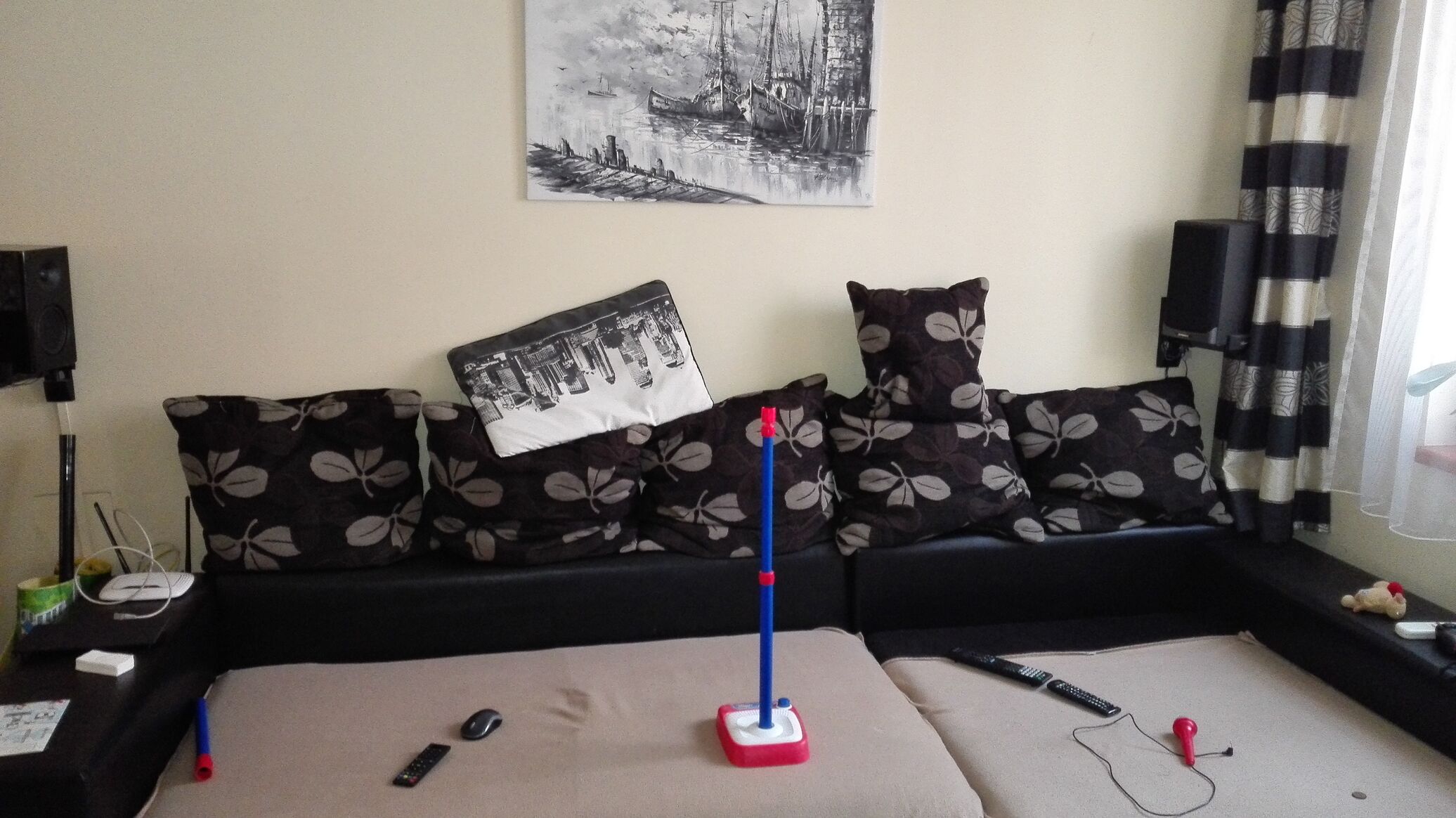

Eq-t nem állított egyik AVR-sem, azt külön kézzel lehetett beállítani (ha lehet) ...illetve bemérés során szobakorrekciót végez, de ezen a szinten azt nem látod és nem tudsz belenyúlni.
Mondjuk Yamahám még nem volt, de a többi gyártónál így működött.(#40601) Beni2360:
"Látom a szubláda dolgozott szépen és a képet leszedte a falról." Az egy díszpárna, kérem szépen
"Nincs otthon a topiklakóknak egy hagyományos fényképezőgép 3 lábú állvány?" Nincs
"Annak a magassága is állítható." ennek is
"Vagy csak én vagyok annyira öreg?" Igen
