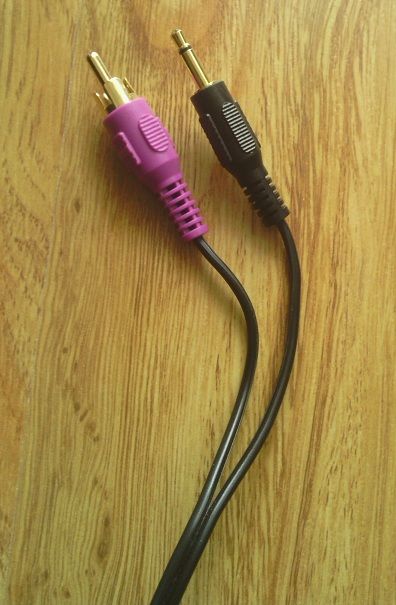

Holnap viszem vissza a szettet (csak a mélynyomót nem tudják cserélni) mivel még 3 napon belül vagyok.
Mondták,hogy holnapra hozatnak egy újat és kicserélik
De ettől függetlenül lehet megfogadom a tanácsod és veszek egy "minőségibb" mélynyomó kábelt.
Amúgy azért nem is foglalkoztam ezzel a 2RCA csatlakozóval mert azt hittem valamilyen analóg csatlakozó -

Akkor nem a kábel lesz a ludas ,de érdemes egy min. alap egyszeres árnyékolásút beszerezni.....az mindig kell Pl. a Proson
Nos az LFE-be dugod akkor elvileg megkerüli a aluláteresztő szűrõt, ami szerintem nincs is ebben a mélynyomóban ....szóval szerintem tök mind1 hogy hová dugod. Próbáld ki itt is , ott is.
Nekem Y kábelem van ,ezért a sima R,L -be dugtam. A trigger -el tudnád még a power mode autó módot kiváltani (ha az erősítődön lenne olyan kimenet), de mostanság eléggé kihaltak ezek a kimenetek az AVR-en az alsó szegmensben.(#33398) Nálam volt 2db 210SUB/230 és egy 200SUB és csak az egyik 210/230 sípolt, de csak akkor volt halható ha teljesen odahajoltam.

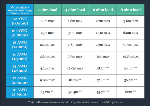

Bár az a táblázat ohmokat ír, valójában az átfolyó áram paraméterei alapján kalkulált értékek vannak benne. Hiába 3 ohmos a szóban forgó hangdoboz, az a bizonyos erősítő nem képes kiadni magából akkora feszültséget, hogy ne legyen elegendő a másfeles kábel.
Olyasmi, mint amikor ráírják a mikrohullámú sütőre, hogy ne tegyél bele macskát.
Házimoziban a 2 Ohm talán sosem fordul elő, 4 esetén meg már az 1,6 négyzetmilliméteres is alkalmazható 12 méteres hosszban. Ezért szoktuk ajánlani háttérsugárzókhoz is a 2,5-ös kábeleket, éppen a hosszúság miatt. Kérdezem, melyik az a belépő szintű házimozi erősítő, amelyik akkora áramot tol ki magából, hogy karcsúnak bizonyul egy 12 méteres, 1,5 négyzetmilliméteres kábel?Összefoglalva: ebben az esetben ne foglalkozzunk az impedanciával!
