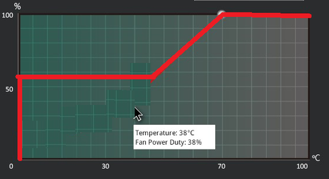

Mi lesz a folyamat? Jól gondolom?
1. Y elosztó fel a Case_Fan-ra.
2. Két ventit bekötöm az Y elosztóra.
Eddig jó3. Most mit kell csinálnom? Vagy menni fog automatán
Ez már nem jó, a határozottan nem ajánlott vegyes felvágott felállás miatt nálad szigorúan a kézi beállítás működik csak.Elsőként tedd fel a Fan Xpert-et, abban sokkal kényelmesebb lesz kísérletezni, mint a BIOS-ban.
Utána ahogyan sutyi^ írta, a legelső bogyót húzd 50% fölé, a másik kettőt (vagy lehet, hogy a Fan Xpert-ben többet) pedig kísérletezd ki olyanra, hogy neked hang-hűtésteljesítmény vonalon megfeleljen.
Valami ilyesmi kellene, a két törés helyének meghatározása rád vár:

martin66 #28892 üzenetére
Ha mindegyik ventid PWM akkor hagyd PWM vezérlésen. Ő arra gondolt ha egyedi görbét adsz meg a BIOS-ban, akkor 50% alá ne vidd az induló pontot különben az AeroCool nem fog megindulni.
Egyedi görbénél valami Q-Fan Control / Q-Fan Tuning feliratú izét keress akár egyszerű, akár advanced nézetben. Ha jól rémlik valahol az alatt voltak a hiszterézis görbék...
