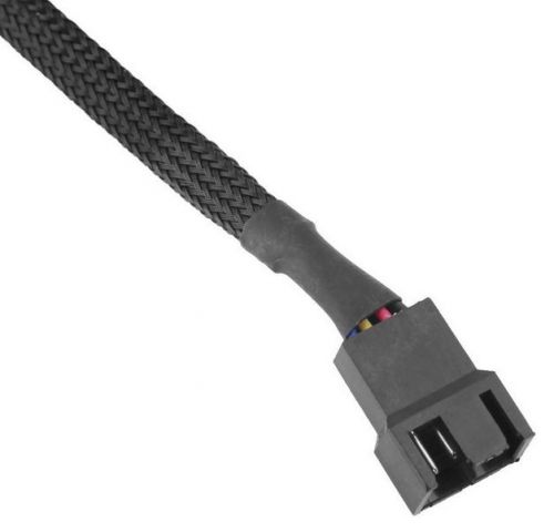

Ez egy fizikailag 4 pines, bekötését tekintve 3 pines csatlakozó, amely feszültség alapú szabályozásra képes, az összefoglalóban ennek a példának felel meg:
GND
FAN_VOLTAGE
CHA_FAN_SPEEDA Speed Control gondolom a FAN_SPEED_CONTROL.
Igen, ez a láb vezérel, de nem úgy, mint amelyik esetre gondolsz, mert ott PWM jel megy rajta, míg itt a feszültség változik.Sense pedig CPU_FAN_SPEED
Igen, ezt az elnevezést szokták még rá használni.Az NC nem tudom mi.
not connectedPlusz ha a FAN_SPEED_CONTROL jelenti a PWM-et, akkor annak nem a szélső lábnak kellene lennie?
Ha a negyedik lábnál írják, akkor PWM-et jelentene, de mivel itt a másodikra írják, így ebben az esetben változtatható feszültséget. Nem túl szerencsés elnevezés mindenesetre, a fan voltage sokkal találóbb.Krisz1441: teljes a káosz
3 tűs így nem vezérelt tudtommal
Nem azért nem szabályozott, mert 3 tűs, hanem azért nem szabályozott, mert nem szabályozottEgyszerűen fixen 12 voltot ad a ventilátornak, de ez a működés a tűk számától független.
Az alap kettő szépen visszavesz a forulatból, mivel azok 4 tűs Sys Fan-on vannak.
Nem azért vesznek vissza, mert azok 4 pines csatlakozón vannak, hanem azért, mert azok szabályozott csatlakozók.Az alaplapodon a SYSFAN1 és SYSFAN2 fizikailag 4 pines, bekötését tekintve 3 pines csatlakozó, amely feszültség alapú szabályozásra képes, ezért működik most is a szabályozás vele. A SYSFAN3 fixen 12 voltra van kötve, ahogyan te a negyedik ventilátorral tetted. Ha alaplapi szabályozást szeretnél, akkor vegyél két darab Y kábelt (mindegy, hogy 3 vagy 4 pineset veszel), az egyikkel a SYSFAN1-re kösd rá a két házzal kapott ventilátort (ugye egyformák?), a másikkal a SYSFAN2-re pedig a két általad vásároltat (ugye ezek is egyformák?).
