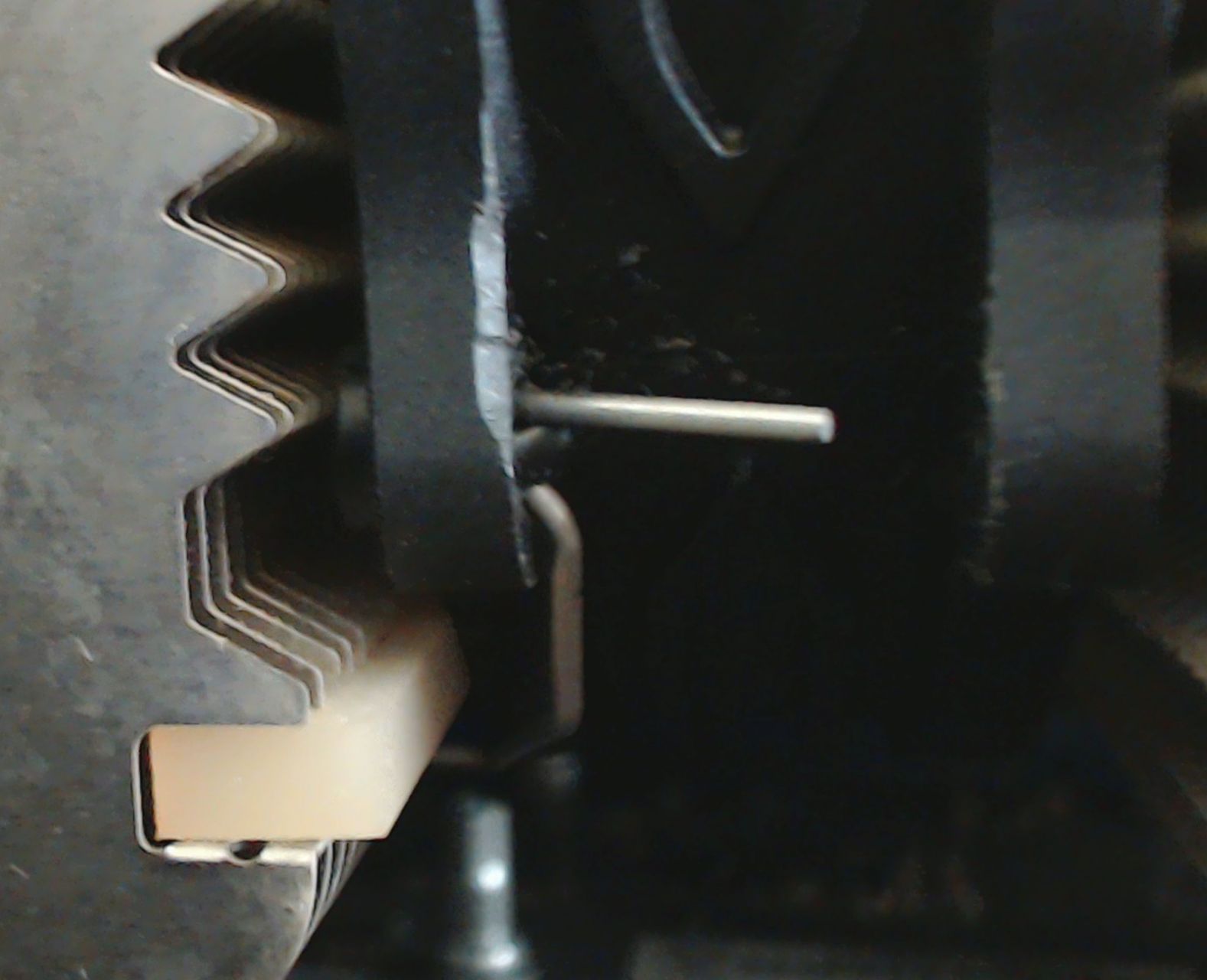

Most pont ezt ventit használom ugyanazon a hűtőn, mint amin te is akarod. Amiért megemlítem, az az, hogy számolnod kell egy kis kézi igazítással, konkrétan süllyesztéssel, mert a Viper csavar helyének a pereme vastagabb. Nem ér át rajta a Noctua műanyag eleme. Én gyári állapotában nem tudtam összerakni a kettőt. Valahogy így néz ki.
Biztos szebben is meg lehet csinálni. Ez akkor érdekes, ha később el akarod adni a ventiket.
