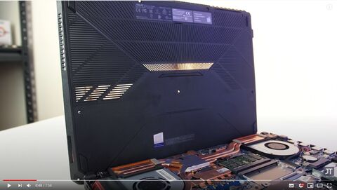

Szintén zenész, valami sz@rral letakarta az asus a légbeömlőket a ventilátorok alatt és az eltávolítása garancia vesztést eredményez, nélküle kb. 10 fokkal alacsonyabbak a hőmérsékletek terhelés alatt. Volt az új zephyrust érintő problémáról nem rég blog bejegyzés, de a korábbi típusnál is látható videón a probléma. Szóval amd procival szerelt gépet az asustól nem érdemes venni, mert az intel asus barátság keretében kicsit el vannak rontva.
KISDUCK
Ezustroka #50664 üzenetére
Hát a TUF az nem tűnik megbízható vételnek, főleg úgy hogy az utóbbi időben egyre több AMD-s ASUS gépnél derül, ki hogy az inteles verzióhoz képest handicap-et kapnak. Az FX505DU nál is a hátlap "szarul" van megcsinálva nincs közvetlen nyílás a gép alján a ventilátorhoz. Másik topikban sok panaszt lehetett olvasni a TUF gépek anyagminőségéről. Nem rég volt teszt a PH!-n az AMD + Nvidia-s Lenovo Legion 5-ről, itthon elvileg még csak 1650-nel szerelt verzió kapható, de talán az kicsit minőségibb mint az 505DU.
Asus TUF FX505DU: egyik fele nyers, másik égett
ASUS TUF FX505DU Thermals - How Hot Is It?
