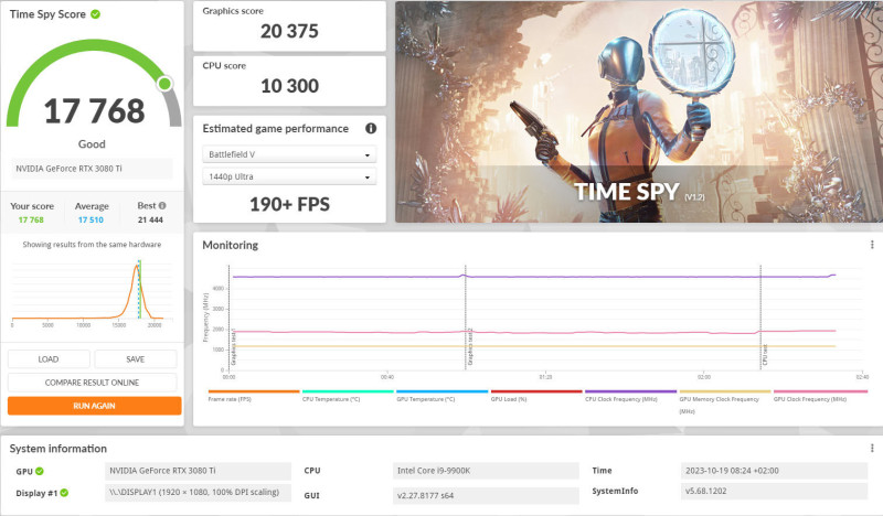

chris0000
hi. asztali 4080/4090-es gép mennyit hoz Timespy-ban? egy gamer notebook 18530 körül teljesített, csak azt nem tudom, h az is 4080 vagy 4090 volt..
thx. üdv. -

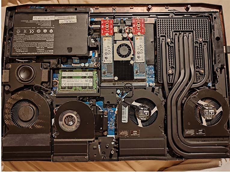

A hűtés ahogy látod dupla radiátoros ez gyári, elvileg a kicsi venti helyén jönne be a levegő és a nagy ventilátor fújja le a procirol a meleget , a kicsi ventivel érték el hogy ne szívja magára a meleget, ezzel nincs is gond az alaplapon van valami gond, és a P870 ből elég sokat láttam amin a PCH lerobbant, ami Neked van és a 17"(ugyan azt az alaplapot teszik bele abba is 1/1 ) azon nagyon ritka a pch hiba, csak akkor döglik ha nincs hűtve .
Volt P870km gépem de az hordozhatatlan kategória. Még a 751 az táska méret. -

Gyors csináltam egy Cinebench R23 tesztet...
[kép]
Játszani még nem játszottam rajta,talán hétvégén lesz rá időm...
Jövök majd még tesztekkel...
Teszt alatt Auto modban volt a venti szabályozás,csak a bal oldali ventit hajtotta nagyon, 95 fokos volt a Cpu. [kép]
Hangja az van de engem nem igazán zavart...
Ja igen,ami még lényeges,nem mokoltam semmit a beállitásokkal. -
