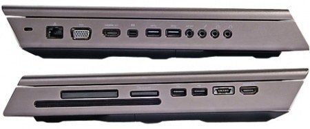

#103270
"En eleg regen benne vagyok az informatikaban, de MAC gepeken kivul meg nem lattam meg olyat ami masodlagos kijelzokent mukodott volna egy masik laptopnak."
Másodlagos kijelző volt Alienware M17X-nél.
Volt egy HDMI input, és egy HDMI output. Személyesen teszteltem. Jó cucc volt.https://notebooks.com/2011/11/07/alienware-m17x-review/
"The Alienware M17x has a great looking 17.3″ display with a full 1080P resolution. This means you’ll have a full HD gaming experience no matter where you are. You can also use the HDMI-in to turn this display into your connection for a console or for another computer if you need a second display."
