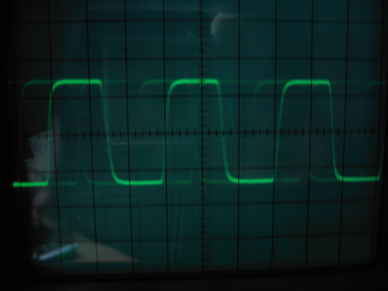

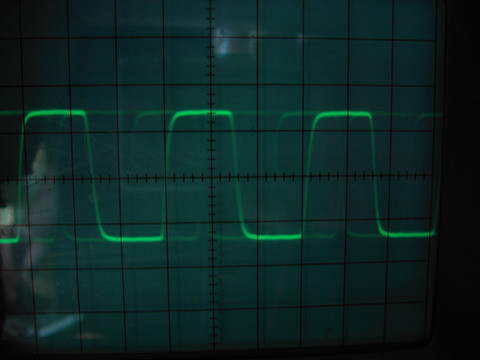

Nem teljesen értem, hogy kell az alsó szintnek fixnek lennie.
Illetve a lebegést sem teljesen.
Gép mondjuk ahogy emlékszem nincs lekötve a földre, bár lehet a tápban mégis.
Emiatt földhurok akár lehetne, de azt nem nagyon tudom megkerülni, mivel a gép és a szkóp is földelt.
Szkóp nem PC szkóp.
Nem az egész hullámzik, hanem a jel szintje hullámos, nem igazán csillapodik. -

Ribi
bkercso #49546 üzenetére
Igen, de nálam mindig ugyanúgy nézett ki a kimenet jellene akár kötöttem rá dacot és ott a lezárás után mértem, vagy simán bármiféle lezárás nélkül, vagy ha direktbe rádugtam egy BNC-s 50 ohmos lezárást és ott mértem. Kinézete nem változott lényegesen. Nálam nincsenek ilyen hirtelen túllövések. Nálam az egész olyan mintha félig túl lenne csillaptíva, de közben meg hullámzik az egész mint a fene.
Lehet táp gondja van és azért nem képes tartani a feszt. Nemtudom. -

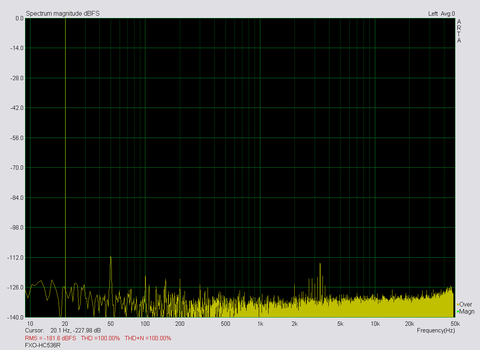

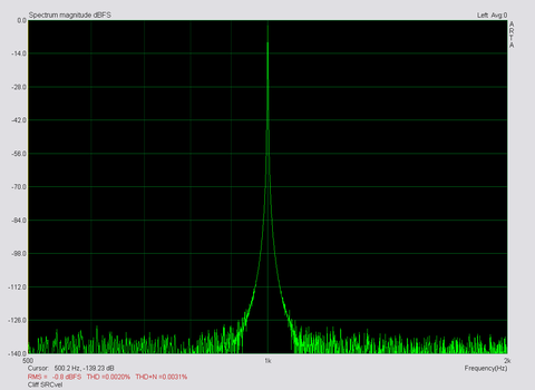

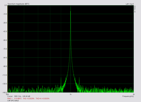

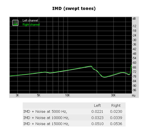

Ami a coax/optika vonalat illeti, sikerült megcáfolnom magamat, most mind a kettő vevő (cliff és denon féle) ugyanazt mutatta, sőt a COAX és optika között sem sikerült mérési pontatlanságon kívüli különbséget mérni.
Úgy tűnik ennek csak a korábbi próbálkozásoknál lévő hibák miatt volt komolyabb jelentősége.

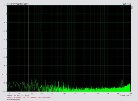

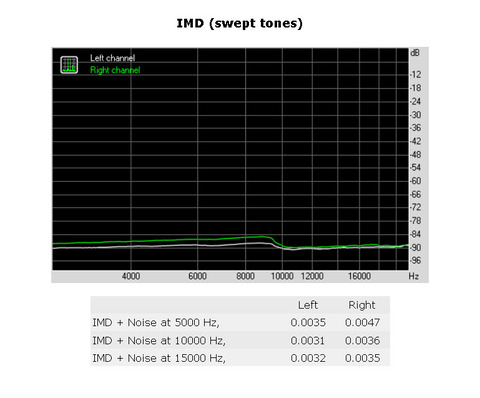

Ami az ASRC oszcillátor minőségét illeti, azzal rengeteget harcoltam, a végső megoldás az lett volna, hogy egy mérnök bácsi ajánlott nekem 10K+ os oszcillátort, ami megoldotta volna a problémámat, de az árat látva el is múlt a problémám.
Maszek megoldás. Itt sikerült 20Khz fölé vinni az SRC zaját, de továbbra sem százas, amúgy ez a zaj Coax-al szinte teljesen eltűnik, tehát ez még mutat valami különbséget a koax és az optikai megoldás között.
Optikai vevő mintavétel konverzió nélkül. Az 1KHz melletti kis tüskék jelzik a jittert.
SRC-vel 96KHz-re konvertálva jelenleg éppen 96KHz a forrás is

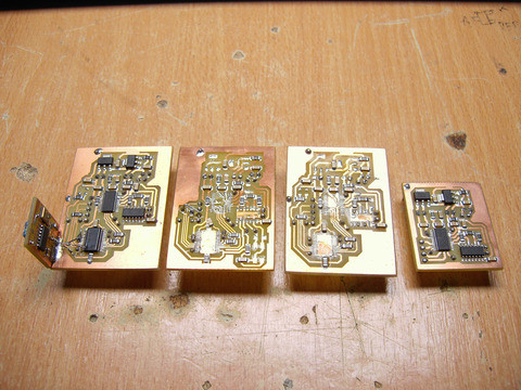

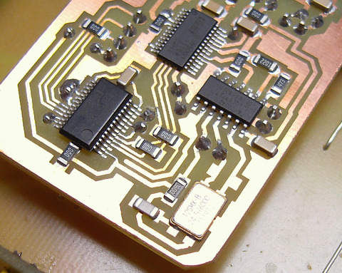

Ennek a masinának az a lényege, hogy a DAC és az analóg szekció külön panelre kerül, illetve a digitális vevő rész is szintén egy küllön cserélhető panelen van, hogy lehessen összehasonlítani a különböző megoldásokat.
Így jött ki, hogy a mitnavételkonverzió 96KHz-en ideális, 192KHz-en nagyon megnő a torzítása a PCM1792-nek (doksiban is benne van), valamint az is, hogy az S/PDIF vevő és a DAC közötti adatformátum sem mindegy, az I2S nyert, a PCM sokkal jitteresebb volt, függetlenül attól, hogy hol van az első bit..
A próbálkozások után megmaradt panel, ez kb. a fele, a többit kidobáltam.
