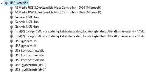

USB3 csatin újraindítást követően egyből rendben működik, szóval lehet meg van a végső megoldás. Még nézelődöm a USB2 csatlakozók irányában is, de előbb kiderítem a hátlapra kivezetett 6 USB2 egy vezérlőhöz tartozik vagy sem (Asus P8Z68-V Pro)
ASMedia® USB 3.0 controller :
4 x USB 3.0 port(s) (2 at back panel, blue, 2 at mid-board)Intel® Z68 chipset :
12 x USB 2.0 port(s) (6 at back panel, black+red, 6 at mid-board)Szóval a Z68-ba bedrótozott USb vezérlő biztosítja az összes USB2.0 port működését. Így nem tudom van-e értelme próbálgatva dugdosni egyikből a másikba. Szvsz. marad a USB3-asban
