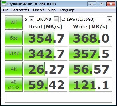

Igaz, 4K-val nem kell foglalkozni AHCI-ben.
A korábbi sebességértékekkel sincs semmi gond, nyilván SATA2-ön van mérve. Amúgy meg SSDOK-ról dobj képet, akkor nem kell kérdeznem mást...3.Aragorn

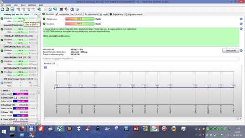

A legújabb Hard Disk Sentinel-ről kérj képet az eladótól, az áttekintés fülön lévő szöveges rész is jól látszódjon. Ha ott a legkisebb hibára utaló megjegyzés is van, akkor felejtős.
(2. generációs Intel X25-M, de arra figyelj, hogy HP OEM meghajtó)mzso
