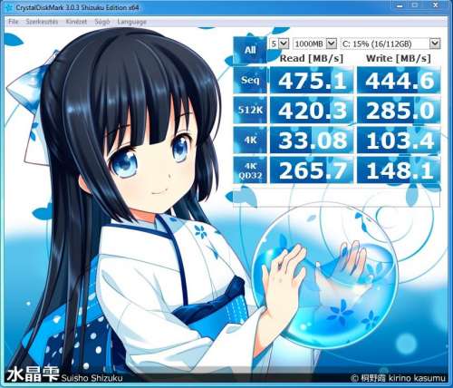

zeusz55 #12412 üzenetére
Mert az enyém egy 240GB-os darab. Ahogy leírták, ezekkel gyorsabbak.
Csináltam még egyet 5x1G-al. És még két másik eszközzel.
Crucial M500 240G:
485.4 | 263.0
435.3 | 214.1
23.98 | 57.96
323.1 | 174.0Samsung 830 64G (ezt váltottam):
435.5 | 132.7
303.6 | 103.8
21.95 | 46.31
292.7 | 51.45WD Black 1TB (a vicc kedvéért) (és őt is megszüntettem az M500 végett):
135.9 | 128.8
29.17 | 71.07
0.292 | 1.173
0.908 | 1.161Mindegyik eszköz Intel SATA3-ra csatlakoztatva (B75-ös lapon).

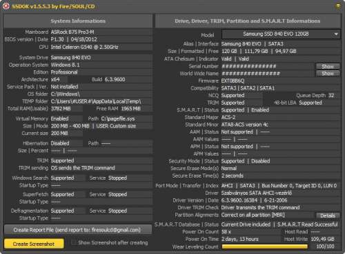

maestro87
zeusz55 #12329 üzenetére
Azokat kikapcsoltam egyből, csak kicsit fura volt, hogy a 15GB-ot foglaló windows 8.1 már 70Gb-ot ráírt az SSD-re (első windows indításkor mért adat!). Szerintem max csak 30-at kellett volna ha azt vesszük, hogy először mindent kitömörített a telepítésnél. Most meg olyan 100GB-nál jár pedig a hibárnálást, fast startup-ot, virtuális memória 400MB-ra, és a rendszervisszaállítást stb kapcsoltam ki legelőször és Chrome-ot sem használtam még, csak Fireox és IE ment de ezeknek is a cache mappája ki van kapcsolva illetve a HDD-re átirányítva. Illetve csak 2 napja használom a friss windowst, eddig a HDD-n lévő windows volt aktív.
Vagy 2 nap alatt ~30 GB-ot írt volna az SSD algoritmusa a cellák egyforma elhasználódása végett jóformán inaktív állapotában is?
Na majd rákeresek a többiek adataira.
Meg egy sebesség tesztet is lefuttattam az első windows indítás után.
Szerintem jó értékek, vagy nem?
Samsung SSD 840 EVO 120GB -
