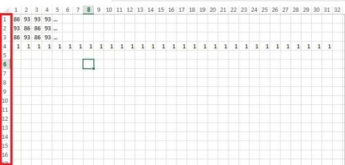

Tsabee
Delila_1 #28984 üzenetére
Köszönöm szépen a gyors és részletes válaszodat!
Nos mondhatni nem használom az excelt ezért tudásom 1.0 helyett is inkább 0.0-ásMegcsináltam az első makrót azaz bemásoltam a kódot ezzel kellene valamit csinálnom elmenteni vagy bármit hogy aktív legyen?
Nincs nekem olyan ablakom amit mondasz az N-P oszlopban.
Konkrétan nekem a függőleges és vízszintes tengelyen is csak számok vannak.Itt egy csatolás hogyan szeretném
a számok jönnek sorban szép színesen
alattuk lesz egy összesítő (ahol az egyesek vannak) ez csak az adott sort fogja a végén summázni.
bal oldalt amit pirossal bekereteztem számsort szeretném átírni ismétlődőre tehát nem a táblázaton belül
ez a táblázat vízszintesen 32-ig tart így mellette lévő tartomány üres lesz, lefele viszont végtelenül ismétlődik.
Remélem érthető

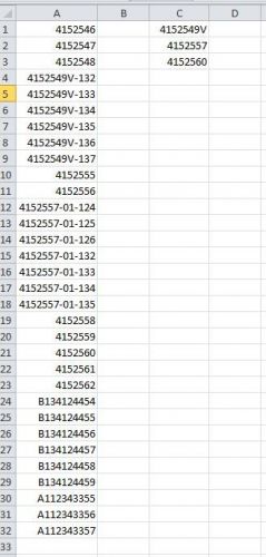

Telda
Delila_1 #28916 üzenetére
Sajnos hülye példát hoztam fel, elnézést!
Ez lenne a konkrét eset.
"A" oszlopban van egy csomó cikkszámom közel 1800db, most kimásoltam párat.
Azt szeretném, hogy amit a "C" oszlopba beírok, azokat jelölje az "A" oszlopban.
A 4152549V-nek van 6db változata kötjelesen, de szeretném, ha az össze változatát jelölné. -
