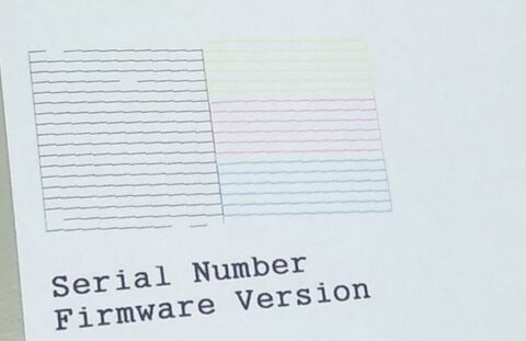

ntsnts
Meglatom hogy hosszu tavon hogy alakul a helyzet.
Abban biztos vagyok hogy az elozo tulaj felcserelte a piros es fekete festek damperjet hogy megprobalja behatarolni a hibat.
Mindenesetre megdobbento hogy a gyari beepitett recovery funkciok (tisztitoprogram, atmosoprogram) ennyire nem ernek hajitofat se. Az atoblito programban pl. nem adhato meg melyik szinnel csinalja, igy pocsekba megy minden tartalybol az anyag. Nem valami kornyezettudatos hozzaallas. Es ez a nyomtato nem is regi. Vagy legalabb lenne rajta egy kulso atmosashoz hasznalhato beepitett adapter hogy ne kelljen ennyit szenvedni vele.
Amugy nem gondoltam volna hogy ezeknek a tartalyos tipusoknak ennyi nyugje van mint amennyit itt a forumon olvasok. Ha ezt tudom inkabb lezerben gondolkodtam volna.
Udv Tamas -
ntsnts
Szia
Megerkezett az uj damper es a tisztitoszett.
A tisztitoszettel atmostam a szilikoncsovet, majd beraktam a dampert es legtelenitettem. Ezutan kiprobaltam -> semmi valtozas. Hat elegge lekokadtam.
Ma raszantam magam es a tisztitokeszletben levo adapterek segitsegevel atmostam a fejet is, ket fecskendonyi desztillalt vizet nyomtam at rajta szep lassan (ugy hogy nem szereltem ki). Azonnal tokeletes lett a fekete nyomat. Persze kerdes ez permanans javulas-e, de korabban meg hasonlo lapot se nyomtatott, most meg tokeletes.
Szoval a fejben vagy a felette levo egysegben volt valami eltomodve de nagyon.
A regi dampert amugy atmostam, es abban az az erdekes jelenseg volt, hogy a szurobol piros szinu folyadek jott sokaig (miutan a fekete tintat leszivtam es atmostam). Ezt se tudtam nagyon hova tenni. Sok tisztitas utan rozsaszines lett egyre halvanyabb, de mitol volt az piros?!
Koszi a tippeket es a segitseget, vegulis eleg koltseghatekonyan sikerult eletre kelteni remelem ezuttal mar sokaig nem kell hozzanyulni.
Udv Tamas -

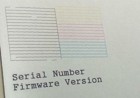

ntsnts
Szia
Koszi a valaszt.
A fuvokateszt tokeletes soksok tisztitas vagy az atoblites utan. Megprobalom majd nyitott tartallyal amit javasoltal.
Lenyeg hogy lehet tokeleteset nyomtatni vele de az csak a lap felso resze lesz, ahogy halad lefele a fekete megint elkezd kihagyni. A tartaly majdnem tele van.
Dugulasra tippelek en is vagy fejhibara. Illetve eddig a levegosodes is gyanus volt, de pl. a szinesekben van levego ettol fuggetlenul a szines nyomat hibatlan.
Most legjobb otletem az hogy kinabol rendelek tisztito kittet es atmosom a fejet, csovet meg a damper egyseget. A tintatartalyt szet akartam szedni, de nem birtam szoval ott nem latom lehet-e barmi hiba. Tobbszor irtatok hogy alkohollal ne tisztitsunk miert? Izopropil alkohol szerintem nem tehet kart benne. En a desztillalt viztol jobban felek.
Udv Tamas -

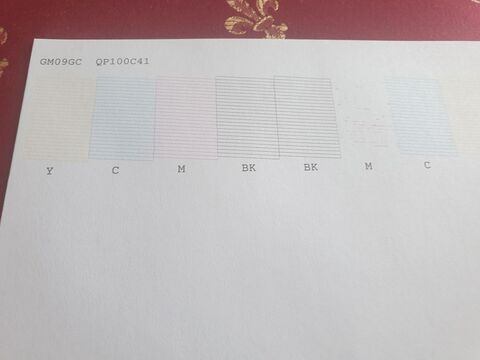

Sajnos lehetséges, a sárga fúvókák közül egyetlen egy sem nyomja a festéket. Viszont én már nem akarok költeni új fejre egy fillért sem, csere lesz a vége egy mono Brother HL L2312D-re. Ebből meg ajándék lesz vagy legfeljebb nagyon olcsón eladás, hiába nincs benne még 1500 kinyomtatott oldal sem. -

Megcsináltam óvatosan. Csináltam 3 fejtisztítást a belepumpált desztilált viz miatt bár nem tudom hogy teljesen kiürült e már így a csőből a viz. Egy biztos a fuvóka ellenőrzésen már visszatért a magentám hibálanul nyomtatta az utolsó két ellenőrzést, ám fotó nyomtatás nem az igazi sajnos. Nincs zöldes árnyalat de csíkoz és a magenta folyik ugyan úgy, szal lehet fej baja van, vagy talán fuvóka.(bár akkor nem értem az ellenőrzésen miért van rendben minden) . akkor meg ki kéne szedni a fejet magát és azt szét szedni tisztítani, rengeteg tina......
fulton
A csővet le lehet választani a fejről, csak azt nem tudom hogy a tinta ki fog e az egesz rendszerből folyni. Illetve nem fog-e levegőt kapni ismét. Vagy nem értem ezt a légtelenítest. Mert ha lecsatlakoztatnám a fejről, akkor egy injekciós tű es tisztító folyadékkal át lehetne tolni csak a magentát. Ha a csere előtt a fuvóka ellenőrzésen tökéletes volt, akkor kevés az esély hogy eltömődött az összes magenta fuvóka a csere pillanatában, már így vagyok vele.
De lehet hogy behalt a magenta fuvóka? Bar gyanus hogy pont cserénél. A patronban tutira van tinta. Es a szoft is azt jelzi rá h maxon. -
fulton
Már több fejtisztitást végeztem. Van cső, mert a patrontól a fejig egy gumicsőben fut végig a tinta. Erre gondoltam. Olvastam ha megvárjuk az utolsó cseppet is hogy kiürüljön nyomtatás alatt, akkor levegőt kaphat a rendszer. Erre gondoltam. Mert ott lett a baj. Nyomtatás közben fogyott ki teljesen előtte csak jelezte hogy cseréljem
fulton
Le. Nincs semmi a patronon már. A tinta is jön a patronból. Nem lehet h a csőben, rendszerben van levegő? Fura hogy 20 perce még tökéletes volt a fuvóka ellenörzés. Nyomtatás közben kifogyott a patron már a kép is zöldes árnyalattal jött ki a gépből akkor kicseréltem új origin patron ra és már nem nyomtat abszolút Magenta színnel és a fúvóka ellenőrzésen teljesen eltűnt a 6 szin.
Hogy tudnám én házilag azt a magenta részt levegőtleníteni?

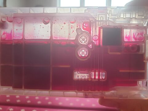

Így lassan 2-3 óra szívás után teljesen kitisztítottam meg megfigyeltem és egy helyen folyt a fekete tinta viszont most valahogy sikerült eljátszanom vele és azóta nem csöpög.
Elég érdekesek ezek a kis tartályok, az egyik oldala telibe műanyag a másik meg egy nejlon ami rá van forrasztva gyakorlatilag.
Nem tudom kinek mi a véleménye de elég ócska gyártmány, ez az L365 biztosan.

Egyébként kb. 15 féle beállítást próbáltam meg (cián, bíbor és sárga ill. telítettség és kontraszt csúszkák állítgatása), és bár az alap esküvői tesztképem így jobb lett (feketeszerűbb, de még így is kékes maradt a fekete zakó), de ez a kikísérletezett "legjobb" beállítás ennél a feketét tartarmazó képnél jól mutatja, h. még mindig lila a fekete. Egy idilli budapesti várat, folyót, villamost ábrázoló kép meg túl sárgás árnyalatú lett így. Tehát sehová sem jutottam, nem lett általánosan használható eredmény.Ergo ez nem megoldás. PLÁNE, h. ezáltal a wifin keresztüli nyomtatás lehetőségét teljesen elveszteném, hiszen ott egyáltalán nincs ilyen állítási lehetőség (ezért kellene gyárilag értelmesen kalibrált állapot). Ez a pont már önmagában elfogadhatatlan.
Ez a moslék eredmény szerintem NEM LEHET ÜZEMSZERŰ.
Már száznál is több órám ment el az egészre.
És még mindig ott a lehetősége annak amit felvetettem és amit te is írtál, h. egyszerűen a pigmentes fekete miatt van ez az egész - ezt a matt beállításom igazolná. Akkor valsz a 3070-es akár még jó is lehet, kivéve, h. az nem tud kétoldalas nyomtatást, elavult a tintatöltő rendszere, eldugott oldalsó helyen van, illetve rusnya a készülék.
Viszont ez azt jelentené, h az epson azt vállalja a pigmentes fekete nemhasználatával, hogy MOSLÉK végeredményt produkál fotókon. És erre nem jajdulnának fel a fogyasztók? Ezt egyszerűen nem tudom elhinni. Nem lehet, h. mégiscsak ez a szerencsétlen készülék a hibás?
Még teszek pár kört, annak akarok utánajárni, h ez így üzemszerű-e. Ha igen, akkor fel kell robbantani az összes epson és canon nyomtató gyárat, és menekülni a brotherhez.
