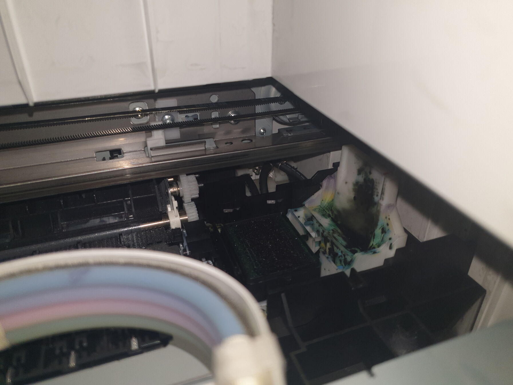

A lehúzó gumi a parkoló egység előtt van. A szivacs azért van, mert abba üríti a tintát a fej.

Néha nem árt megpucolni a gumit, és a parkoló egységet.
De nálad más okozza a bajt.
Nálam is ez volt, minél többet tisztítottam, annál rosszab lett, és kellett vagy 5-6 tisztítás, hogy helyre jöjjön.
Nálam az okozta, hogy a tisztításnál felhabzott a tinta a parkoló egységben, és habos lett a fej alja. Ilyenkor is rossz a fúvókateszt.
Iyenkor segíthet az újraindítás, mert akkor magától lehúzza a gumi a fejet. Vagy várni vele, hogy a hab eltünjön, és utána újraindítani a nyomtatót. -

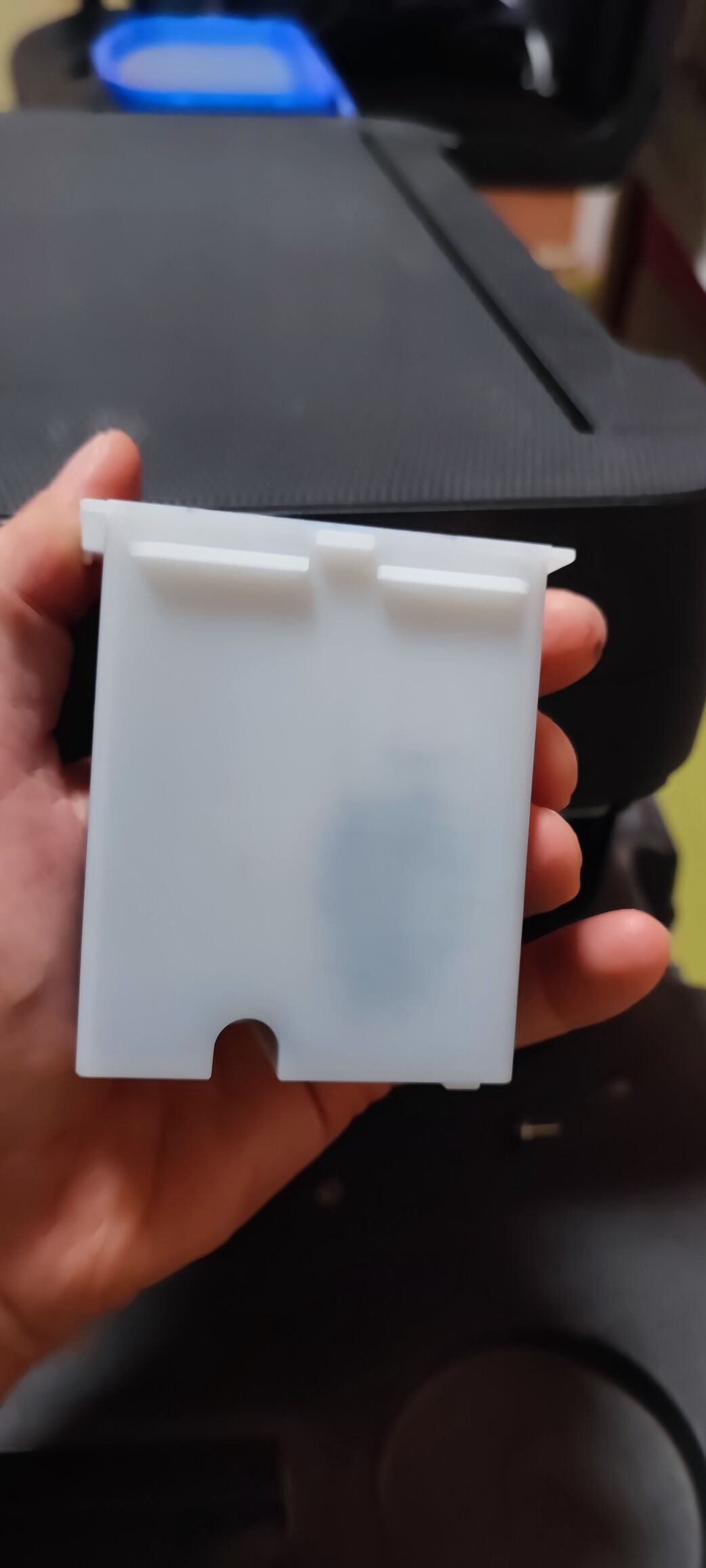

ArthurShelby #8787 üzenetére
A kis dugót ki kell venni használat közben. Nem tudom pontosan mi a szerepe, de ha bedugod, nem kap levegőt.
Ez a patron szerintem rendben van, nem levegős. A nagy négyzetben legalább félig kell lennie a tintának. Ha abban nincs tinta akkor van gond. Az ahoz tartozó kis cső szívja fel a tintát a patron aljáról.De próbáld meg, hogy be szúrsz egy fecskendőt az elején, kicsit megdöntöd oldalra, akkor tudja szívni a tintát, és megszívod jól erősen. Ha jön a tinta nincs gond.
A körök is a levegőztetéshez tartoznak.Szerintem fuvóka gondod van, mert ha a patronnal lenne gond, mind két magenta oszlop szar lenne.
Azért van mindegyik színből kettő, mert dupla fej egység van benne. 2x400 fúvóka színenként.
Az, hogy miért van az, hogy ha kiveszed, és újra berakod és jó, azt nem tudom.
Lehet, hogy az egyik magenta fej egység nem kap rendesen levegőt belül.Ha túl sokat tisztítasz, akkor meg fog tellni hátul a hulladék gyűjtó tartály.
atala
ArthurShelby #8785 üzenetére
Azok a vékony cső járatok a szellőző nyílások. Nekem egyszer valamiért oda tinta ment, és ezért nem kapott levegőt.
A felső kis dugó, a levegőztető nyílás. Ott nem szabd benne lennie a dugónak.
A nagy dugó a töltő nyílás.
A fekete négyzet pedig a szűrő. Ez szűri meg a tintát, hogy ne kerüljön a fejhez nagy szennyeződés.Hálát adok az égnek, hogy én már fel hagytam ezekkel a mókolásokkal. Vettem egy Brother T910 DW nyomtatót, és azóta semmi dolgom vele, még a fejtisztítást is megcsinálja. Mellesleg fillékerét nyomtatok.
