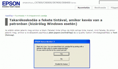

Valamelyik multifunkci leírásában olvastam, hogy amikor kevés tinta van a feketében, megkérdezi, hogy a továbbiakban nem a 3 színből keverje-e ki a feketét. Ha kifogy a fekete, nem lehet tovább nyomtatni, így viszont nem fogy ki, tehát tovább lehet használni a nyomtatót.
Ha a 38akárhányasod tudja ezt, akkor tegyél bele egy majdnem kifogyott fekete patront. -
