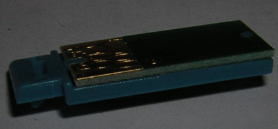

"Egyszerre cseréled őket, vagyis ami eddig bent volt, azt mind kiszeded egyszerre, és ezeket beteszed. Egyszerre. Nem egyesével."
Nekem epson SX 105-ös van. Én is így próbáltam, és mind a négyet hibásnak hozta ki. Azután egyesével kezdten cserélni, és úgy elfogadta. Igaz négyszer kellett patroncserét kérni szoftveresen. Tehát ha egyszerrre nem sikerül, esetleg így is meg kell próbálni. -

A legtöbb patronban van egy szelep vagy mi, amit a tinta beömlő csonk nyom fel, és a tinta csak úgy tud kifolyni, bár találkoztam már olyannal is amiben nem volt (1-el még eddig), amit rögtön ki is dobtam, mert töltés után folyt a csonk mellett a tinta bele a patronok alá, mivel itt csak valami tömítés volt, és a 2. használat után már nem zárt rendesen.

Igen mindenképpen feltölti a fejet és tisztítani fog, mert ahhoz, hogy a fej kimozduljon a patroncseréhez, mindenképpen be kell kapcsolni a nyomtatót, és ezt meg fogja jegyezni a nyomtató, mármint a fej pozícióját, és ha bekapcsoláskor nem ott áll, vagy patroncsere pozícióba áll, akkor először kiküldi jobb szélső pozícióba a fejet, aztán bal szélsőbe (gondolom azért, hogy a fej 2 szélső pozícióját bekalibrálja), és tisztítani fog egyet.
Amúgy érdekes, de ha számítógépről leválasztva cserélek patront és többször tisztítani kell, a patronból látszólag kevesebb tinta fogy, mintha ugyanezt a számítógépre kötve csinálom meg. Bár ez lehet csak szubjektív, mert van úgy, hogy egy patron csere után közel full tinta szint van, és olyan is van, hogy valamelyik színből akár 1/3át is kitisztítja, a többiből meg kevesebbet, lehet ott valami dugulást érzékel, és azért fúj ki abból a színből többet.100 %-ig egyet értek veled, egy olyan programmal meg ami nem kimondottan az adott nyomtatóhoz való, én is csak akkor próbálnám meg kinullázni, ha már minden egyéb dolgot kipróbáltam, mert lehet lesz egy Ausztrál, vagy USA, vagy Latin piacra szánt típusú nyomtató a buherálás után belőle, csak internetről beszerezhető patronokkal, vagy egy elajándékozni való scanner

Ilyenről még nem hallottam, egyedül olyannal találkoztam még, hogy az Epson Stylus Photo 870 és 915-ön nyomtatókhoz tartozó T007 és T008-as patronokat nem tudtam nullázni a chip nullázómmal, ezekem kívűl eddig még mindent nullázott.
Ezeket a chipeket egyedül az SSC Service Utility programmal tudtam kinullázni. -
