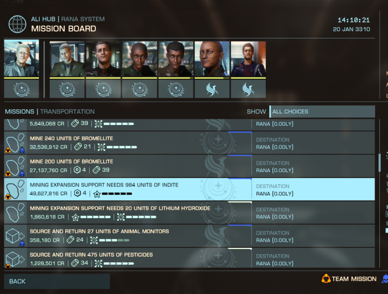

Azóta itt napi 1- 2 csúcs küldit dob. Ebből viszont a többség a sima beszerzős küldi, (oda-vissza nyíl ikon),de ez is megéri, akkor ha nem kell 1-nél többet fordulnom (beeleértve a többi fiókot is) és 50 milla a honorárium. Jelenleg a frissítés után ezek az ásványok negyed áron beszerezhetőek állomásokon, tehát jóval kisebb önköltséggel mint eddig.
Tegnap kíváncsiságból beléptem az egyik fiókkal Babbage állomáson és 20 perc elteltével ott volt a bertranditos 50 millás bányász ikonos küldi. Gondolom a többi állomáson is ez van. Tehát működik még a frissítés után is. Az összes fiókomon a trading rang elite és a repu is már mindegyiknél allied itt Ceoson.
Nem tudom hol tartasz a rank húzásnál, de ha megvan az allied akkor jönnie kell a csúcs szállítós küldiknek.
Más: kipróbáltam a Hawkes féle szállítós tecnikát videó szerint, meglett az allied 3 óra alatt,de utánna nem kaptam ilyen csúcs küldiket, pedig ott maradtam még sokáig. Másoknak sem sikerült ott néztem a kommenteket.
Próbálom megtalálni a megoldást miért ad csúcs küldiket, mert önmagában nem elég az "allied" szint az adott kontroll faction-nál.
Pl. a Mainani- Ngalin párosnál is Allied vagyok,de egy fia szállítós küldit nem ad. -

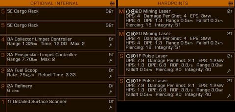

A Cobrát így szerelném fel:
Ne felejtsd el a bányászat végén átszerelni (mining laser helyett beam v. pulse, collector helyére pajzs), mielőtt elvinnéd a piacra.
A 30% az adott aszteroida nyersanyag koncentrációja. Ez az arány 0%-tól 37%-ig (?) bármi lehet, pl. egy 34%-os sziklánál 3 db forgácsból tudsz 1 t gyémántot előállítani. Egy 1%-os sziklánál már 100 db forgács kell az 1 tonnához. Épp ezért kell 20% feletti aszteroidákat keresni, mert sokkal gyorsabb a bányászat. A fenti képen levő összeállítással 67.200.000 kreditet tudsz nyerni kis szerencsével. -

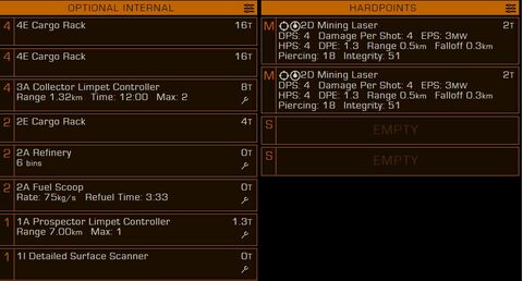

2. Szereld fel így:
Nincs helye pajzsnak, de ha jól csinálod, nem is kell.
