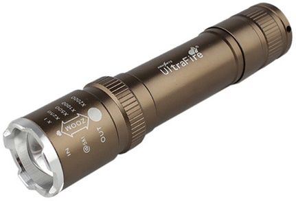

"Tudsz egyáltalán jobbat ennyiért?"
Csak azért mert olcsó, még nem fogom ajánlgatni. Van rajta töltőcsatlakozó, de töltő már nem jár hozzá ( meg lennék lepve, ha nem egy ellenállással lenne megoldva az áramgenerátoros mód a gyári tápban...), és szemíly szerint nem is bíznám a erre lámpára a töltést. Nagyon valószínűnek tartom, hogy a LED is hamis. Az összes többi kínai is világít valahogy, és ha ez az első ilyen lámpád, akkor hű meg há. Ha elégedett vagy vele, használd egészséggel, senki sem fogja tőled irigyelni, de itt ajánlgatni kicsit túlzásnak érzem.
Ne vedd ezt a személyed ellen irányuló támadásnak, csak a termékkel szemben vannak fentartásaim.Egyébként várjuk a mérés eredményét.

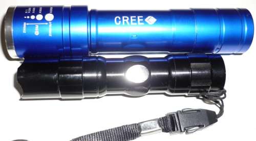

kerekfej
kerekfej #18103 üzenetére
Ilyen lámpát ne rendelje senki, mert gagyi kidolgozás (és nem Cree XML T6 van benne):
Akinek mindenképp olcsó kell annak ezt ajánlom:
Cree XM-L T6 2000 Lumens Mini Flashlight -

kerekfej
kerekfej #18102 üzenetére
Jól világít, súlya kicsi. Masszívnak tűnik, teljesen alumínium. Zoom-olni lehet (könnyen elmozdulhat). Kidolgozása megfelelő. 18650-es akksikkal üzemel ez is, a fejénél egy idő után melegszik. Elvileg cseppálló. Ára alapján szerintem ez éri meg a legjobban. Fénye inkább kevésbé kékes és jobban világít, mint a fent taglalt ugyanilyen Cree T6 LED-es zseblámpa, mert annak olyasféle a fénye. Elég picike, így könnyen kis helyen elfér. Ilyet használok kerékpárra szerelve 360-as adapterrel (kis szigszalag azért kellett).3W LED Mini Flashlight
Olcsó kis picike zseblámpa ez. Néha jól jön. Fénye elégséges. AA elemmel vagy akkuval üzemel. Elvileg vízálló. Hobbi kategória. Kulcstartónak megfelelő. Teljesen alumínium, de vékony a fala. Megéri ez is.
