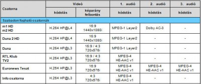

Dolby AC3 a legjobb minőségű, néha 5.1 műsort is adnak rajta.
Csak azért van betéve alapértelmezettnek a sima MPEG, mert egyes fejállomási vevők nem tudják a Dolby hangot dekódolni, így áramszünet, újraindulás után, felügyelet nélkül előfordulhat, hogy néma lesz a műsor. Volt erről szó a (majdnem) hivatalos fórumon, mivel vannak boxok, ami nem jegyzi meg ezt a beállítást. Akkor egy időre betették alapértelmezettnek a Dolby-t, de különböző problémák miatt később mégis visszaálltak erre.

A közszolgálatin a mpeg2, ac3 és he-aac hangsáv is van. A harmadik azóta, hogy idegennyelvű hangsáv is felkerül. Az rtl klub és tv2 a lehető legkisebb sávszélességgel adja az adását. Most nincs kéznél olyan program, amivel meg tudnám nézni, de próbáld váltogatni a közszolgálati hangsávokat, a he-aac ott is csak 64kbps, mint a kereskedelmiken, ha jól emlékszem.
