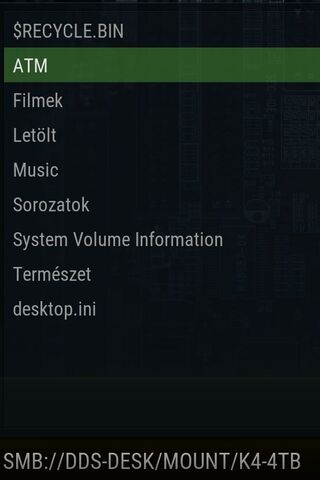

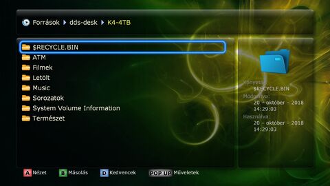

Ejelhar
Downsampling #7305 üzenetére

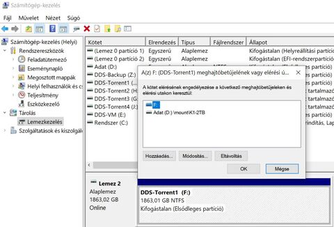

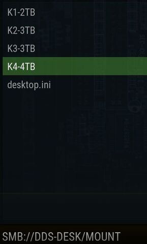

"Ugyanakkor egy kérdés: könyvtárnak miért adtad meg a "mount" nevet, amikor ilyen mappa, könyvtár sehol nem szerepel nálad?"
Azért mert csalok:-)
Szóval, az két külön dolog, hogy mi egy könyvtár neve és azt milyen néven osztod meg, eltérő is lehet.
Pl. van mondjuk a Windows egyik diszkjén egy Filmek könyvtár és a másik diszkjén is, ugyanilyen néven.Könyvtárszinten ugye ez nem gond, mert más az útvonal, mondjuk E:\Filmek és F:\Filmek.
Ilyenkor lehet olyat csinálni, hogy az első könyvtárat Filmek1 a másodikat meg mondjuk Filmek2 néven osztom meg.De mondjuk nálam másról van szó, van négy torrentre dedikált diszkem és azokat szeretném egy megosztás alatt látni.
Ehhez a D: meghajtómon létrehoztam egy mount nevezetű könyvtárat, majd az alá még négyet a következő neveken:
K1-2TB K2-3TB K3-3TB K4-4TB
és ezekbe beépítettem a diszkeket, például így:
majd ezt a könyvtárat osztottam meg a hálózaton mount néven.Eredmény (Kodi alól nézve a megosztás, de ez mindegy, Dune alól is pont így látszik):
Illetve ha belépek a megosztás egy alkönyvtárába, akkor ott látszik a diszk tartalma:

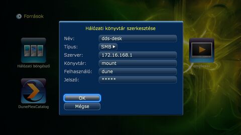

Ejelhar
Downsampling #7301 üzenetére

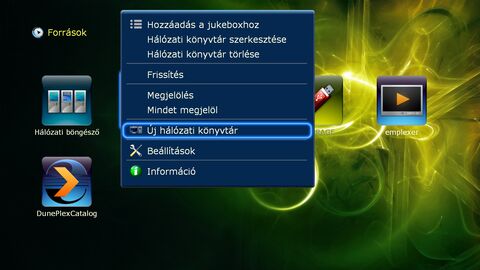

Előbogarásztam a képeket erről, ez mindig is gond volt (nem csupán a Dune-n, lejátszófüggetlen probléma).
Nos, elnavigálunk a Források-ba, ott nyomunk egy Pop Up gombot, majd az előugró menüből az Új hálózati könyvtár pontot választjuk:
Majd kitöltjük a mezőket.
A név tetszőleges (a példában a hálózatos SMB szerver hostneve amúgy)
a típus SMBA Szerverhez az IP címét írjuk be, nálad ugye a NAS IP címét.
A könyvtárnévhez a megosztás nevet, bár aszem ez üresen is maradhat, ebben már nem vagyok biztos. Ez esetben akkor minden megosztását mutatja majd a célhostnak.
És értelemszerűen a felhasználó/jelszó párost bepötyögjük, amit a NAS-on megszabtál:
Ennek hatására megjelenik a Források alatt egy új ikon, azzal a névvel amit megszabtál.
Na most, nem az SMB tallázást kell majd választani ezentúl, hanem ezt az ikont, erre kattintva majd lehet tallózni a távoli tartalmat:
IP1954

Downsampling #7299 üzenetére
Azt már megpróbáltad, amit Ejelhar írt, hogy:
"Úgy kéne megpróbálni szerintem, hogy nem beletallózod, hanem felveszel egy hálózati helyet"?
Nekem ez a módszer oldotta meg annak idején. -

Ejelhar
Downsampling #7286 üzenetére
Hát most vakon fogok segíteni, mert nem tudok jobbat.:-)
Magyarázat:
a.) Van itt a közelben három médialejátszó ami éppen aktív, de a Dune H1nincs köztük, nyugdíjaztam.b.) a Synology beállítást ugyan online néztem miközben leírtam, de a céges cumót, mert nekem itthon nincs.
De azért menni fog szerintem. Szóval ... a Források részbe navigálunk, ott egy Pop Up gomb megnyom, majd az Új hálózati könyvtár kiválaszt.
Itt adunk valami nevet neki (tetszőleges), a Syno SMB host nevét vagy IP címét beírjuk, felhasználónevet és jelszót (amit a Synon felvettél) és OK.
Majd utána már -mikor megjelent a Források között e tétel is- nem a z SMB megosztások között tallózunk, hanem ebben az újban.
Ejelhar
Downsampling #7282 üzenetére
Úgy kéne megpróbálni szerintem, hogy nem beletallózod, hanem felveszel egy hálózati helyet, felhasználóval és jelszóval.
Elég a gyökerét, utána már -mivel azonosított- tallózhatsz benne.
ps.
És itt biztosan valami a Syno oldalán van elcseszerintve
Nem, az SMB v1 protokoll lett kivezetve, a régi Dune-k viszont csak azt ismerik.
Az úgy belekiabál a helyi hálóba és ha valakinek van SMB megosztása, az visszaszól.
Nos, ilyen már régen nincs, ez máshogy megy mostanában.De megkerülhető a probléma, ha a "Források" pontban a "Pop Up" menüvel felveszed mint "Új hálózati könyvtár"
Ejelhar
Downsampling #7275 üzenetére
Nincs mit, kíváncsi vagyok az SMB megoldja e a problémát nálad.
Amúgy sebességre ugyanazt mértem SMB és NFS alatt a Smart H1-es Dune-men (a hálózatos részét és az OS-t tekintve ugyanaz mint a tiéd), nem volt különbség, 72-73 Mbit.
Egy megkötéssel: az NFS az TCP protokollon kapcsolódjon, UDP-n lényegesen rosszabbul teljesített, 50 Mbit alatt. -

Downsampling #7262 üzenetére
Megpróbálom.
Vezérlőpult megnyit, majd ezen belül a Megosztott mappa.
Itt felvesszük azokat a megosztásokat, amit hálózaton el szeretnénk érni.
pl. Filmek, Sorozatok, Zenék, Dokumentumok, kb. így.Majd a Fájlszolgáltatások rész következik.
A Speciális lapon a WS-Discovery szakasz alatt bepipáljuk:
Windows hálózatfelderítés engedélyezése az SMB-n keresztüli fájleléréshezMég mindig a Fájlszolgáltatások résznél maradva a SMB/AFP/NFS lapon az SMB szakasznál
a
Speciális beállítások -ra kattintunk és az előugró ablakban az
SMB-protokoll minimuma választógombnál SMB1-et állítunk be.Következik a Felhasználó rész, itt hozzáadunk egy felhasználót, majd ennél az Engedélyek lapon beállítjuk melyik megosztáshoz és milyen joggal férhet hozzá.
E felhasználó egyébként majd megjelenik a Megosztott mappa-knál is, így akár ott is állíthatóak majd az engedélyei (megosztott mappa kijelöl, majd Szerkesztés kiválaszt, az előugró ablakban pedig az Engedélyek lapon szerkeszthetjük a hatályos engedélyeket minden egyes létező felhasználó esetében). -

A lényeg: én ezt nem sávszélesség-problémának látom, mert egy 12-15 mbit/s mkv-nál ne legyen már ilyen probléma (nem is volt korábban). Megakad, megáll, nem diavetítés van, hanem picit odébb ugorva, pár másodperc után folytatja a folyamatos lejátszást. Tényleg, mintha valamiféle puffer kiürülne...

Downsampling #7269 üzenetére
A gyakorlati (olvasási) sebesség számít.
A gigabites Dune sem viszi túlzásba, de azon 100 Mbit alatt nincs probléma.
USB-ről a nem jól működő anyag milyen?
Mini NAS
Dune SMB - Szerver: N2
Dune SMB - Könyvtár: root (megosztás)
Akkor működött stabilan, ha felhasználói név és jelszó is volt hozzá.
Míg egy Panasonic tévé esetén csak felhasználói név és jelszó nélkül működött. -

Downsampling #7267 üzenetére
A 6 MB/s nagyon kevés, 65-70 Mbitre biztosan nem elég.
Lejátszás közben ez sem állandó.
Kisebb (pl. 5 Mbitnél kevesebb) adatsebességnél is megakad?
A NAS Linux alapú?
Ekkor csak úgy működött, ha a könyvtár nevénél a "root" paramétert adtam meg. -

Downsampling #7265 üzenetére
Amikor most leellenőrzöd mennyi a sebesség?
Megosztás: [link]
A "Könyvtár" nem a megosztott könyvtár neve, hanem a megosztási név !!!

Downsampling #7263 üzenetére
Első lépésként a tényleges olvasási sebességet kellene megnézni.
Egy fájlon állva:
- Info
- Olvasási teszt
- Enter( A 100 Mbit csak elméleti, 12,5 MB/s adatsebességnek kellene kijönnie, de kevesebb lesz. )
