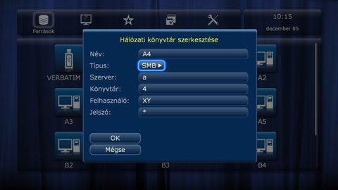

Win10 friss telepítése után,ha valakit szívat az SMB akkor itt a megoldás.Nekem segített,jelszó nélkül működik minden..Köszönöm kezo0!Gépen láttam a Dune hdd-t és fájljait,de a Dune-n nem tudtam megnyitni a winen lévő megosztott mappát.Már a registry-t is átírtam,de nem lett jó.

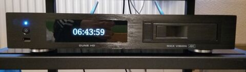

kezo0
Mivel a korábban leírt kis ajtóhiba miatt ma egy másik példányra cserélték a Duo BASE 4K-mat, kézenfekvő volt, hogy ismét megpróbáljam az új lejátszónak azt az IP-címet kiosztatni a DHCP-tartományban, ami a régi Smart D1-esé volt – és lám, ezúttal már tényleg szabad volt ez a cím, és egyből meg is kapta az új Dune.
Viszont némi csalódással tölt el, hogy a behelyezett két merevlemez között mindössze 19 MB/s sebességgel megy a másolás, ami enyhén szólva nem az a tempó, amire számítottam... (Egy 4 TB-os WD Red és egy 4 TB-os WD Green van a két fiókban.) Ez vajon normális, vagy csak nálam ilyen?

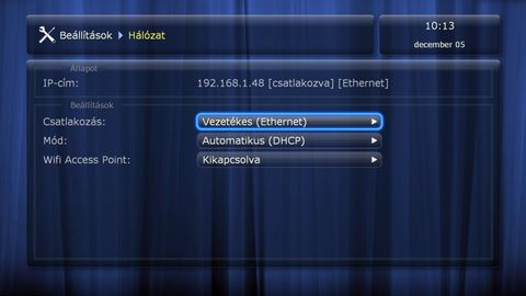

Na, úgy néz ki, csak a régi Dune IP-címét nem akarja sehogy sem megkapni az új lejátszó, hiába vettem ki azt az eszközt a hálózatból, és töröltem a fix IP-hozzárendelést a MAC-címéhez. Gyanakodtam rá, hogy az lehet a baj, hogy a router a háttérben esetleg még mindig nem felejtette el ezt a társítást, és ezért nem akarja a szóban forgó IP-címet az új eszköznek kiosztani.
Szóval végül megnöveltem a DHCP-tartományt 1 db új címmel, amit még nem birtokolt korábban más eszköz, és ezt az új kiosztható címet persze azonnal megtalálta és megkapta DHCP-vel a Duo BASE 4K.
Innen kezdve most már látja a netet (frissítettem is rögtön a fw-t), és látja a hálózati megosztásokat is.Most már csak az a problémám, hogy így keletkezett egy „lyuk” a DHCP-tartományomban, ami a régi Dune-hez korábban hozzárendelt IP-cím. Ezen a címen most nincs eszköz, amit azért nem szeretek, mert eddig úgy volt megoldva a hálózatom, hogy szigorúan csak annyi címre volt korlátozva a DHCP-tartomány, ahány eszközöm van, és minden eszköz MAC-címéhez fixen hozzá volt rendelve egy IP-cím. Így (talán?) egy kicsit nehezebb egy idegen eszköznek felcsatlakoznia a hálózatra. Most pedig van egy rés ezen a bástyán...
