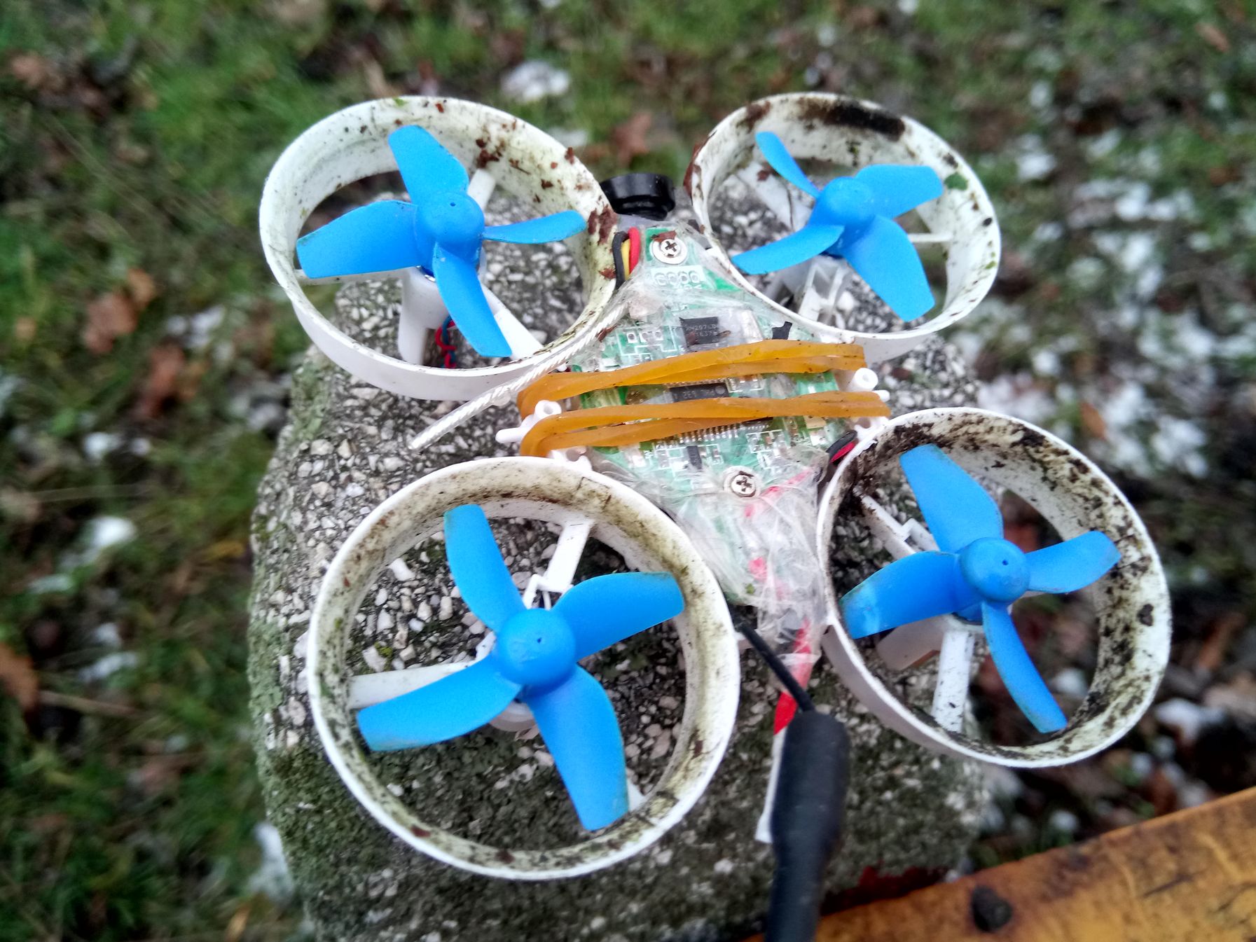

Közben tegnap megsétáltattam a whoop-omat, a Jumper T8sg típusú pórázzal.
Jól össze is koszolta magát a nagy játékban.
Qva jó ez a gép egy normális távval.
Az aksik ugyan, félállasba voltak kapcsolva a 0°c miatt, meg az ujjaim is szét fagytak, de megérte.
Itt van két rövid felvétel: videó 1 - videó 2Ha esetleg valaki kíváncsi, hogy mitől ad a kamera ilyen absztrakt színeket, annak válaszul szolgálhatnak az előzmények, melyeket a yt csatornámon meg lehet tekinteni.
