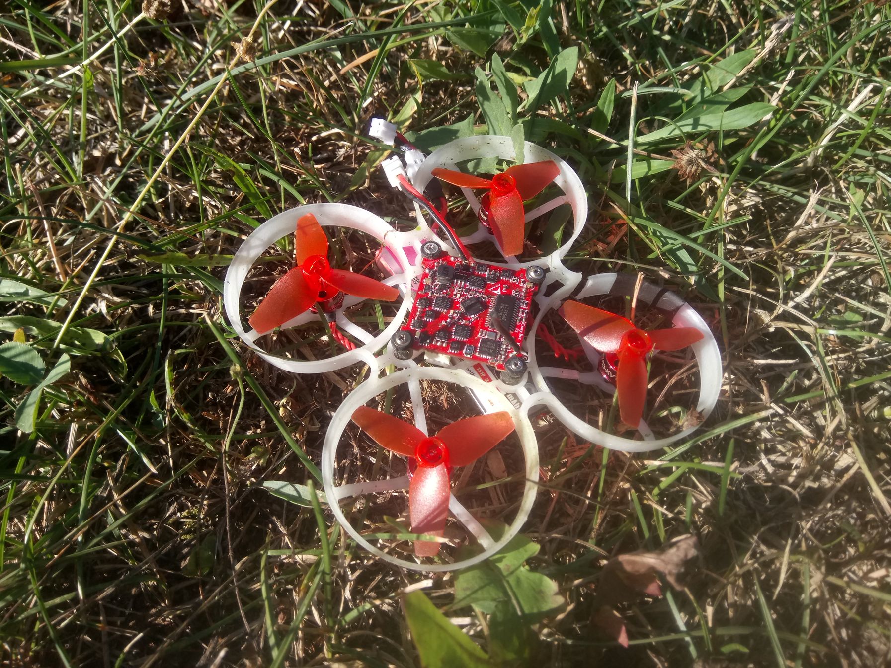

SpydeR3412
Peaceliker #60573 üzenetére
Ha már kivételesen a whoop a téma....
Csak nem bírt magával ez a bwhoop váz sem és ugyanúgy a 3. reppenés alkalmával ez is eltört. Vajon mitől?Persze mindent hoztam a nyaralásra csak zsugorcsövet nem.
Úgyhogy most kénytelen vagyok így "taknyosan" repülni egy hétig. Már ha túléli a hetet.
Üdvözlet Fonyódról. -

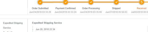

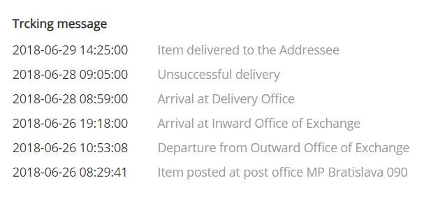

Propik el sem indultak, de az akkukat már elkapták a fináncok, hogy romolna meg a főzelékük!
AMDaZERG_1
Peaceliker #60194 üzenetére
Nekem is rekordot döntöttek! 3 hét után indították el a csomagot...
szerk:
Ja, vásárláskor "raktáron" opció volt. -

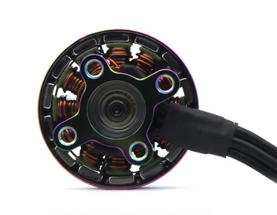

vandor01
Peaceliker #59845 üzenetére
ahhh az semmi 1108! szinte már kötelező volt hogy kijojjon!
mutatok én még jobbakat is! most hogy keresgéltem találtam pár érdekest!
a kiindulás a 2S kefés 48g+17g(aksi)=65g
ezt szeretném kefementesre ugradelni!
ugyhogy vezetési elmény sebesseg ne csokkenjen!probalkoztam 0703 es 0705 -el sunnysky-al..... LOSZAR....
BAT100 33/35g+17g=52g (0703/0705)
ok az aksit lehet 13g 450-es HV-re cserélni akkor 46/48g
a sulyt jobban csokkenteni nem kivanom mert a vegen egy lepkefing is elfujja!
szoval kicsit nehezebb moci konyebb aksival de az 50 koruli sulyt tartanám!na most a 0703 nagyon messze a 0705 messze van ehhez!
pl 70% gazon emelkedik meg es kb 80-85%-on van a szintentartás
marad 15% gyorsitasra..... a 2S kefes ehhez képest RAKÉTA!
ennek a mini kefementes mociknak az 55m-es prop sok!
ezek whoop mocik max 48mm-es proppal!
raadasul mint kiderult.. sunnysky torik mint a ropi! mar 4db a kukaban! -40euro!eddig ez zsakutca! érzésre kicsit nehezebb moci kéne hogy
legyen nyomaték! Kefés 5g.... akkor a mentesbol kene 3,5-4g koruli???
ezért szar nekem a 0703/0705! mert csak 2,5/3,0g..... foleg a sunnysky!
nem sok kéne hozza!! lehet azaz occco 0706 elég is lenne! TALÁN?
0706 egyenlore csak 1S-ben 15000KV suly 3,5g! erosebb haranggal mint a sunnysky!ahogy nézem a 08xx-es motornál lesz a valtas azaz propeller ugyileg!
0804
csavaros prop kell mint a 11xxnel.... es kell neki 6-12A szoval a 16x16-os torony es bat100 mar kevés neki kozben pedig 3csavaros az alja! milyen vazra tekeri fel az EU-s paraszt a kinai szerint? BAT100-ra??? szoval ehhez meg vaz sincs! talan a whoop szekcioban??na de nezzunk masik 08xx-et! 0802 de megint csak 2grammos whoop moci!
aztan par ujfejlesztesnek kinéző darab:
T1408 T1106 1404a kinaiak is csak eszetlenul fossak a kulonbozo motorokat vazakat propokat hogy talán még a gyarto se tudna megmondani hogy mi a legjobb konfig egy-egy motornal.... ??
nekunk meg marad a probálkozas.... es a cumi

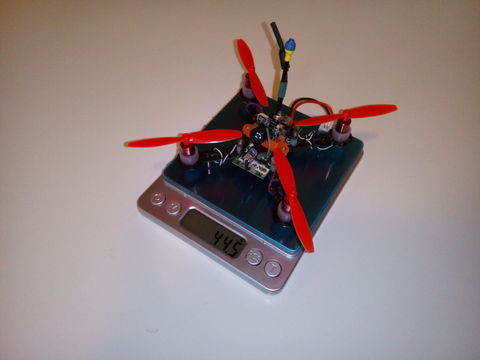

SpydeR3412
Peaceliker #59831 üzenetére
Igen az eddigi videók 0603/19kkv, 31mm-es proppal voltak. Azért szenvedek mindig a súllyal, hogy legyen teljesítmény, ne csak a gyári.
Azt tudom, hogy a 0703 elvan a 40es proppal, úton van egy olyan gép is. Csak ha a kisebb motort teszem alá, akkor nyerek 3.2g-ot, ami nem kevés ebben a méretben. Ha meg nem jön be, akkor jók lesznek cserének a 6os whoop-ba.
Szóval akkor a motornak bírnia kell? -
belakiraly
Peaceliker #59825 üzenetére
Nekem is úton van egy, de taktikai okokból én már korábban berendeltem a 18500-at gearbestről, úgyhogy már a szekrényben csücsül.
A jelenlegi úton lévő mindenféle eu-s shippinges cuccaimat elnézve viszont én annak is örülnék, ha idén megjönne.. -
SpydeR3412
Peaceliker #59827 üzenetére
Az oké, csak jó látni is.
Meg akkor bedobnék egy szakmai kérdést:
Tudja valaki, hogy a 0603as motor bírja-e a 40mm-es propellert?
Nem tudom mennyit számít ezeknél a motoroknál. Vajon leégne?
15kkv-val láttam videót, hogy elmegy, de vajon 19kkv-val is?
Mert ha nem tudom csutkázni a gépet, akkor nincs értelme számomra. -

-A Xiaomi Mitu 88 gramm (!!). 2-es 76.2mm-es propok vannak rajta. Nem ez a poén. Hanem hogy 920-as akku van hozzá és teljesen mezei 8520-as kefés motorok hajtják meg.
. Ha azok elbírnak ekkora tömeget ekkora proppal, akkor neked nem nagyon kell aggódni.
-A 40g-hez: A QX95S asszem all in 43g. Már a régi QX90 is forrpontos volt 2s-re, azaz ha akartad, egy forrasztással 2s-es géped lett.
. Teréz tudna sztem mesélni, hogy az ólomverebe meddig bírta így, a sima 8520 motorokkal.
-A snapper7-hez nem jöttek meg időben az akkuk, így kénytelen voltam a 260-as 45c-s E011 akkuit befogni a beállítgatásokhoz, teszteléshez. Abszolút nem volt szignifikánsabban szarabb a repidőm. Sőt, nagyon fel sem tűnt, hogy éppen sokkal kisebb akkuval repülök. Még jó, hogy nem rendeltem be az 550-es akkukat. Bőven elég a 450. De egy marék 260-as is ott lesz a közelben mindig. Gondolom, az E011 és társainál még kevesebb a difi a repülésnél a 716-os motorokkal, mert az még érzékenyebb a súlyra. Nem néztem meg még a 716-os szettet a 450-es akkuval, de tartok tőle, hogy amiért rajta a kam is és a canopy, nem örülne még a 450-es akkunak pluszban.
Annak viszont örülök, hogy a Snapper7-nek a kamját sikerült megcsinálni, így már nem 5m a vtx hatótávja.
. Nem megy el addig, mint az E011 az LST V2 HD-vel, de már tűrhető a hatótáv. Nagyjából 30-40m-nél jönnek elő a csíkok.
. De onnan 10m és már semmit nem látok.

Peaceliker #59135 üzenetére
Nekem ilyen konfiggal még nem sikerült elfogadható teljesítményt kicsikarnom whoop-ból. Pedig a Beta85-re is a létező leggyorsabb motort raktam.
Saccco: Köszönöm.
Hogyhogy erről még nem hallottam....Geller72: Jogos.
Peaceliker: Már rég megcsináltam a 2s whoop-ot.
Nem igazán repült jól, kevés volt a power. Gondolom a proppok miatt.Jackal: Azért eg, pár furat, majd elkél rá....
