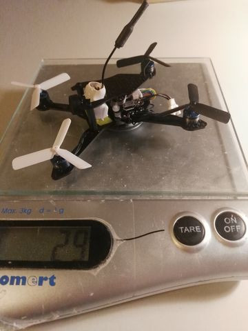

Egyébként meg egy kicsit nehéz a gép maga nem?
Enyém "csak" 29g pedig a kábelek nagyon cefetül vannak rajta még nem vágtam őket méretre -

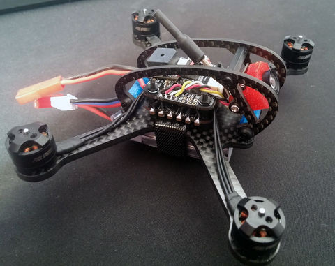

A beüzemelt eleketronikáról pár kép.
Itt az én próba vázam ami egy aksivédő karbon lapon négy kar.
És ezzel az aksival repültem több mint 6percet. Kb. 100 töltésen is túl van és már 10töltésnél pufi lett mert ezzel tesztelem a újra tervezett gépet első alkalommal és többször az aksi kapta a legnagyobb pofont eséskor.
Miért nem dobom ki a kukába? mert a belső ellenállása jobb mint más aksinak. Szerintem egy aksi nem töltések számától függő hogy meddig él hanem a használatától. Én nme engedem repülés közben sem 3,6v alá, mivel az károsítja az aksit. -
