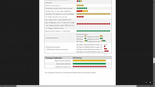

Először is a legfontosabb kérdés, hogy jól van-e a fesz érzékelő bekalibrálva a Naza szoftverbe? Szóval amikor fullra töltöd a 4 cellás akksit, akkor az olyan 16.8V lesz. Akksit csatlakoztatod a géphez, és megnézed hogy feszre mennyit ír ki a gép. Ha eltér akkor írd át 16.8V-ra, és akkor már jó is lesz.
Régebben már kérdezték ezt a FLP SLP-t, bemásolom ide.
"Valamint, mit jelentenek a figyelmeztető beállításoknál a No Load, Loss, Loaded értékek?
No Load - csak lebegés
Loaded - repülés közbeni érték
Loss - itt tudod megadni hogy a Loaded érték mennyivel legyen kevesbb mint a No Load értékA First Level Protection azt jelenti, hogy ekkor a Naza-M V2 vezérlő visszajelző ledje, csak szimplán elkezd villogni hogyha eléri a beállított feszültséget.
A Second Level Protection pedig azt jelenti, hogyha eléri pl. a te esetedben terheletlenül a feszültség a 14.8V-ot, akkor a gép elkezd leereszkedni. Loss-ra én 0.3V-ot állítottam be, de én 3 cellás akksival használtam a Phantom gépemet."Illetve az fesz jelző mennyire pontos? Inkább mérjél rá multiméterrel hogy valójában hány V van akksiban.

"Hogyan működik az akku fesz kalibrálás? Honnan tudom, hogy valós értéket mér-e?"
Megméred az akksi feszültségét egy multiméterrel, és kézzel beírod a programba. Így tudni fogja hogy épp hogyan áll pontosan az akksi. Ezzel amúgy általában nem szokott gond lenni. De az is jó ha az akksit feltöltöd teljesen, belerakod a gépbe, és beírod hogy pl. 16.8 Mert ugye annyi 4 cella töltés utáni feszültsége. Legalábbis ha a töltőd pontos."Valamint, mit jelentenek a figyelmeztető beállításoknál a No Load, Loss, Loaded értékek?"
A Second Level Protection pedig azt jelenti, hogyha eléri pl. a te esetedben terheletlenül a feszültség a 14.8V-ot, akkor a gép elkezd leereszkedni. Loss-ra én 0.3V-ot állítottam be, de én 3 cellás akksival használtam a Phantom gépemet. -
