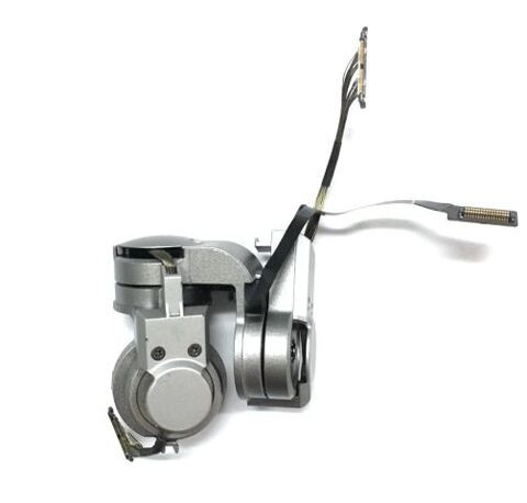

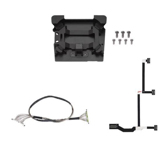

Két kábel fut a gimballon. Az egyik maga a gimball mozgásáért felelős, a másik a kameráé. Érdemes egyben venni, de az sem baj, ha kompletten veszed, gimballal, kamera nélkül, mert egy esetleges balul elsült landolás után egyből tudod cserélni. Érdemes még ugyanerre gondolva a gimball tartót is megvenni, az sem egy nagy tétel.
De ez a csomag jobb ha van:
Ez pedig a gimball kompletten, tartó és kamera nélkül.
