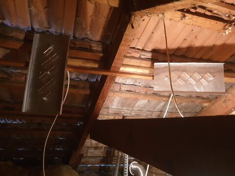

Erre egyszerű a magyarázat:
Az általam ajánlott antennán ha megfigyeled 15 teljesen egyforma méretű antenna elem van, így a realtív szűk működési tartományában jóval nagyobb a nyeresége.
Az általad linkelt antennán pontosan azért vannak eltérű hosszú antenna elemek (és azokból is relatív kevés), mivel annak több sávban kell valamiféle nyereséget felmutatnia, így összességében minden frekin kisebb lesz a nyeresége, hiszen az adott hullámhossz vételére szolgáló felület is kisebb lesz.
A 900-as antenna azért jó 1800-ra is, mert a 900MHz hullámhosszának pont a fele az 1800MHz. Az sem véletlen, hgy ugyanannak a típúsnak a 10 eleműje 12-13dBi nyereséget ad, míg a 20 elemű 15-16dBi-t. Dupla felület, dupla nyereség.A másik ami talán még nem hangzott el a miért kell két antenna kérdéskörben, hogy ha MIMO nyereség a nagy távolság miatt nem is lesz, úgynevezett soft combining vagy diversity nyereség annál inkább. Az MRC miatt így is lehet nyerni 2-3dB-t, tehát ezért is fontos a két antenna LTE esetén (a két antennával szerelt 3G/4G routerek 3G-n is realizálják egyébként a második antennából származó diversity nyereséget!).

Érdekes, hogy amit belinkeltél, szintén logper antenna a leírás alapján, mégis jobb 1800MHz-en a nyeresége, mint 900MHz-en, ellentétben ezzel a sima logper antennával.

Antenna tartóval gondban lennék, de a talpszelemenhez egymás mellé tudnék két antennát is rögzíteni. Gondolom nem szükséges feltétlenül egymás alá tenni őket. A rövidebb 10 elemű antennánál 900MHz-en látszik a görbén, hogy kb. 12dBi a nyeresége. Vajon 1800MHz-en mennyi lehet? Az adatlap szerint a 10 elemesnek 12,8dBi, míg a 20 elemesnek 16,5dBi a maximum nyeresége. Egy másik logper antennára megtaláltam, hogy 900MHz-en kb 7dBi, míg 1800-on kb 5dBi a nyeresége.

Ha mértek ezzel [link] az antennával 1800 MHz-en, akkor arra kíváncsi vagyok. Nekem van 2db már, de pl. jobban teljesít 800 MHz-en is ennél: [link] Szóval lehet a gyártó szerint 850 MHz-től jó (bár vannak ellentmondó infók a papírján, valahol azt írják 800 MHz-től), de biztosan jobb a nyereség 8 dBi-nél.
magyarc
#24583
Az ideális valóban kettő lenne, +45 -45 fokban, ha máshogy nem megy akkor egymás alatt-felett legalább 40-50cm legyen a kettő között. Valójában az LTE működik egy antennával is, a probléma ott van, hogy mit kezdesz a két antenna port egyikével a routeren/modemen? A lezáratlan ág semmiképpen sem jó, azt pedig nem tudjuk, hogy ezt hogyan kezeli a modem. Tudok mutatni nem egy olyan M2M megoldást, ahol a modemet kifejezetten konfigurálni kell egy antennás működésre, de a legtöbb SOHO routerben nem láttam még ilyen funkciót.
Nekem a linkelt antenna nyeresége elég karcsúnak tűnik, persze ha van rálátás és a torony nincs nagyonmessze, akár működhet is faszán. Telefonnal nézd meg az antenna leendő helyén, hogy milyen RSRp-t mérsz a kiszemelt szolgáltatóval és abból könnyen ki lehet számítani, hogy mennyit ér az 5dBi-s antenna.

Jól gondolom, hogy ebből az antennából kettő kellene? A padláson a talpszelemenre egy ilyen antennát sokkal könnyebben fel tudnék szerelni. De ennek csak 5dBi lenne a nyeresége, viszont így is garantált lenne a közvetelen rálátás. Érdemes ilyen antennában gondolkozni? (És miért nincs rajta dipol ház?)

Van erről az antennáról több infó, vagy kép? Meg kéne jobban nézni. Ha 3 torony van közel azonos szinttel, az olyan szempontból jó, hogy irányított antennával akár ki tudod választani azt ami a legkevésbé terhelt (tapasztalati úton). Arra vigyázni kell viszont, hogy három állomás esetén lesz interferid is, amin az irányított antenna segít, de ha például ügyesen el tudod helyezni mondjuk a háznak nem pont a legtetején, hanem valamelyik falon ahonnan az egyik toronyra még van rálátás a többire viszont nincs, akkor tudsz javítani az interferencia viszonyon, mivel a ház maga is tud takarni és árnyékolni. A cél, hogy a kiszolgáló állomást minnél nagyobb RSRP-vel lásd, az összes többit meg lehetőleg semennyire
Gyurka6
#24571
Az miben segít neked, ha mutatok képet 3.5GHz-re meg 1575MHz-re hangolt antennákról? Az egyik amúgy is egy helikális prototípus, amire neked kell, teljesen alkalmatlan.
Helyette mutatok egy elfogadható megfizethető darabot: [link]
Természetesen ehhez nincs kábel, így van lehetőség a jellemzően gagyi szerelt kábelt normális (H500 vagy H1000) minőségűvel felváltani, ezt frekitől és a tervezett kábelhossztól függően érdemes megválasztani. Ha 8-900MHz-re kell és relatív rövid a kábelhossz, akkor elég a H500, ha nagy a várható hossz és 1800MHz vagy fölé kell, akkor H1000. A két típus specifikációja ismert, a várható hossz és freki (meg a pénztárca) alapján el tudod dönteni, hogy mennyire vagy maximalista. Az antenna maga jó mindkét frekire (900/1800). 800-on sem szörnyű, de persze nincs 16dBi nyeresége. De ha Digi-re kell, akkor ez mindegy is. Arra figyelj, hogy H500/H1000-nél már csak N csatit tudsz a végére nyomni, így egy N-SMA vagy N-FME adapterre szükséged lesz a kliens oldaltól függően. Ha tudsz azért a leendő vételi helyen próbálj meg tetőről telefonnal mérni, mert azért csodák nincsenek: ha a telefon 0dBi körüli antennája a tetőn semmit sem fog be (-126 és -130dBm RSRP-ig 4G-n még azért látni szokták a hálózatot), akkor azon már nem segít majd semmilyen profi antenna. Például -130dBm telefonos RSRP esetén beraksz egy ilyen szettet, legjobb esetben lesz 13-14dBi nyereséged, így a várható RSRP-d 116-117dBm lesz, ez még mindig a használhatatlan kategória, hacsak nem 1-2 szöveges üzenet elküldése a cél

Minden tiszteletem a tudásod mellett, egy általad készített antenna képét, esetleg az elkészÍtés menetét, a mérési adatokat, esetleg fényképet tehetnél fel valahova. V.mint egy általad elfogadhatónak tartott antenna leÍrását is köszönettel venném, erre a sáv(ok)ra most éppen szükségem volna ilyenre. (Az elkészÍtés biztos nem lenne tökéletes, de ezt bevállalnám) -
amihez hozzájön a kábel alap csillapítása (3,7dB/10méter 2,4 GHz-en), ez a cikk szerzője szerint "rendkívül kicsi", végül is minden nézőpont kérdése. Nem bűn az, ha valaki azért épít antennát hogy a nyereség jelentős részét eldisszipálja a kábelen vagy az illesztetlenségből fakadó reflexión, de előadni azt, hogy ezt így kell csinálni... Az is sokat elárul, hogy a saját méréseiket az antennáról nem 75 Ohm-os kábelel együtt mérték, az tisztán látszik a Smith diagrammból. Az hogy 50 Ohm-ra illesztett volt a port az analizátoron sem véletlen, de hát ne vegyük észre ami számunkra nem kényelmes...
A végére annyit, hogy a vita nem úgy működik, hogy amikor nem tudom megérvelni az álláspontomat, akkor egyoldalúan kiszállok belőle.

50 Ohm hullámellenállású kábellel (RG6U) történő táplálása illesztési veszteséget eredményez, melynek névleges értéke / 50 Ohm adó / 75 Ohm kábel / 50 Ohm antenna / struktúrában 0,68 dB. Nem én mértem. [link]
A magyarázattal próbálj meg előállni minderre a stilizálás helyett. És rosszul gondolod: méreteztem és készítettem is antennát, nem is egyet. Csak annyi a különbség, hogy ezeket meg is mértem ám vektor hálózat analizátorral, és pontosan tudom, hogy 2GHz körül milyen kicsi a tűrés a kivitelezésben (ezt a hullámhossz ismeretében nem olyan nehéz felmérni egyébként). Ezért sem ajánlgatom másnak hogy álljon neki házilag.
Tehát akkor hogy is van ez az automatikusan illeszkedő RF kiement?
MOD: látom a mérésig nem jutottál el. Szomorú, bár nem lepődök meg. Az RF technika egzakt tudomány, jól mérhető és a szakirodalom is bőséges. Nem hitéleti kérdés, bár nagy frekin a méréstechnikája nem olcsó, meg nem árt érteni a fizikát is mögötte.
Kuter
Uram isten... Honnan a fenéből vetted ezt? Az kábel impedanciáját nem a hossza, hanem a belső szerkezete határozza meg. Ez nem 30MHz meg egy darab drót... Újabb jó példa arra, hogy miért szerepel az amatőr szó a rádióamatőr kifejezésben... Mérd már meg egy modemnek vagy routernek az RF kimenetét legalább egyszer az életben, mielőtt ilyen baromságokat beírsz ide. Minden esetben 50 Ohm-ra illesztett lesz a kimenet. És belinkeli a 75 Ohm-os kábeltv-hez való kábelt... Komolyan mondom, az eszem megáll.

Gratula szépre , jóra sikerült. Még az antenna kábel rövidülési tényező számításával lehet az SWR állóhullám arányt belőni műszer nélkül . Minden kábelnak más Ha rg59-el vagy rg6 csináltad 0,66m tehát ha kell pl 7 méter kábel akkor annyiszor 0,66m amennyi belefér pl 0.66x11=7.26m ugye itt ennyivel lesz több a 7 méter. Kábelnek meg RG6 használtam már jó ideje mindenhova 2,4 ,1,8
Itt szépen lehet látni a kábel paramétereket [link] -
