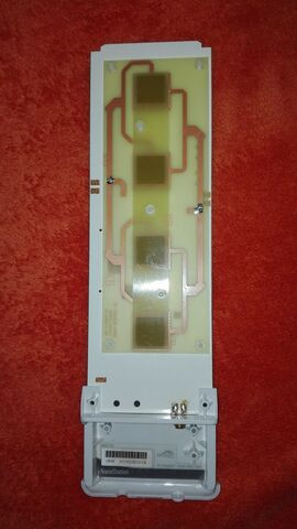

Igen tudod használni, mert ugyan úgy kell bekötni a kábelt, mint egy TV antennába. Csavarok rögzítik (sajnos). Én lehet inkább majd bele forrasztom. Az első összeszerelésnél pl. nálam nem volt jó a kontakt. Csodálkoztam is, miért rosszabb az egyik antenna a másiknál, mikor tök egyforma. Aztán kiderült....újra bekötöttem a kábelt és jó lett.
dchard
válasz magyarc #24614 üzenetére
A kábel olyan rövid legyen, ami még elég. Minden plusz méter kábelen csillapítás lép fel, ami összességében rontja az antenna nyereségét. Tehát rövid és jó minőségű kábel kell. És igen, használhatod, ha tudod hogyan kell tisztességsen felkrimpleni, forrasztani.

dchard
válasz magyarc #24595 üzenetére
Erre egyszerű a magyarázat:
Az általam ajánlott antennán ha megfigyeled 15 teljesen egyforma méretű antenna elem van, így a realtív szűk működési tartományában jóval nagyobb a nyeresége.
Az általad linkelt antennán pontosan azért vannak eltérű hosszú antenna elemek (és azokból is relatív kevés), mivel annak több sávban kell valamiféle nyereséget felmutatnia, így összességében minden frekin kisebb lesz a nyeresége, hiszen az adott hullámhossz vételére szolgáló felület is kisebb lesz.
A 900-as antenna azért jó 1800-ra is, mert a 900MHz hullámhosszának pont a fele az 1800MHz. Az sem véletlen, hgy ugyanannak a típúsnak a 10 eleműje 12-13dBi nyereséget ad, míg a 20 elemű 15-16dBi-t. Dupla felület, dupla nyereség.A másik ami talán még nem hangzott el a miért kell két antenna kérdéskörben, hogy ha MIMO nyereség a nagy távolság miatt nem is lesz, úgynevezett soft combining vagy diversity nyereség annál inkább. Az MRC miatt így is lehet nyerni 2-3dB-t, tehát ezért is fontos a két antenna LTE esetén (a két antennával szerelt 3G/4G routerek 3G-n is realizálják egyébként a második antennából származó diversity nyereséget!).

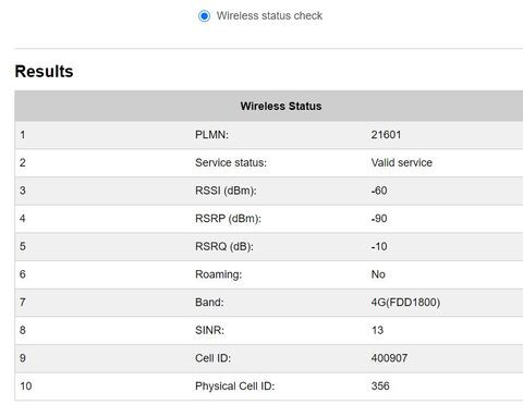

dchard
válasz magyarc #24583 üzenetére
Az ideális valóban kettő lenne, +45 -45 fokban, ha máshogy nem megy akkor egymás alatt-felett legalább 40-50cm legyen a kettő között. Valójában az LTE működik egy antennával is, a probléma ott van, hogy mit kezdesz a két antenna port egyikével a routeren/modemen? A lezáratlan ág semmiképpen sem jó, azt pedig nem tudjuk, hogy ezt hogyan kezeli a modem. Tudok mutatni nem egy olyan M2M megoldást, ahol a modemet kifejezetten konfigurálni kell egy antennás működésre, de a legtöbb SOHO routerben nem láttam még ilyen funkciót.
Nekem a linkelt antenna nyeresége elég karcsúnak tűnik, persze ha van rálátás és a torony nincs nagyonmessze, akár működhet is faszán. Telefonnal nézd meg az antenna leendő helyén, hogy milyen RSRp-t mérsz a kiszemelt szolgáltatóval és abból könnyen ki lehet számítani, hogy mennyit ér az 5dBi-s antenna.

atos30
válasz magyarc #24417 üzenetére
Szemrevételezni is ajánlott a tornyot. Cellmaperben sem mindig ott van ahol lennie kellene.( Át lehet mozgatni a tornyok jelölésének helyét)
Én olyan helyen vagyok, ahol elvileg nincs lefedetsége a diginek. Padláson viszont befogok -107 db jelet. Ez olyan max 8/4 sebességet produkál Mr600-as routerrel. Átlag 6/2 megvan. Külső antennát én is tervezek.A pénz azért van, hogy elköltsük!
#72755712
A legtöbb mifinek is van külső antenna bemenete. Külső antenna elméletileg akkor segít, ha van jel; gyakorlatilag még nem sikerült külső antennával jobb jelet elérnem, mint a router sajátjával, beltéren. Úgyhogy feladom, dísznek jó lesz a 2 kültéri Yagi antenna., de a kábelt is levágom róla, azt elégetem, a lyukat pedig telenyomom xyloplaszttal.
B593s-22 beltéren, belső antennájával: -
