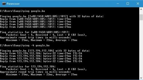

válasz Mentolka #39399 üzenetére
Az IP protokoll 6-os verziójának, illetve egyes összetevőinek letiltása a Windows rendszerben
Én a tunneleket tiltattam le Win10-ben, (Az IPv6 letiltása az összes alagút interfészen), egyrészt natív IPv6 miatt nem szukséges másrészt van egy ilyen tunnem MS felé is...
Alapértelmezett kapcsolat az IPv6, ezt is meg lehet változtatni a linkelt oldalon található egyik beallito-programmal, mivel ugye még szinte minden elérhető IPv4-en igy ez okozhat lassulást (először IPv6-on probal kapcsolodni)

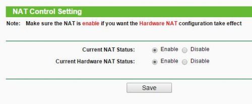

válasz Mentolka #39527 üzenetére
Működik a hardveres NAT rendesen a routeren? Ha nem gyári firmware-t használsz, vagy esetleg olyan funkció van bekapcsolva rajta, ami nem működik párhuzamosan a hw nat-tal, akkor lehet ennyit bír csak a router nyers erőből. A routered topikjában biztosan tudnak segíteni.
Mentolka
válasz Mentolka #39331 üzenetére
Hello,
Ez sajnos még mindig nem muzsikál jól... (probléma: a DIGI500/200 netes sebesség ONT-PC közvetlen kapcsolat esetén min.413/201, ONT-TPLink0143v4-PC kapcsolat esetén max.228/199)
Foggalmam sincs, mi lehet a gond?
A DIGI telefonos ügyfélszolgálatán kedvesen azt mondják, hogy ők az első (közvetlen kapcsolat) esetben garantálják a sebességet. Próbáljak ki erősebb routert... -
