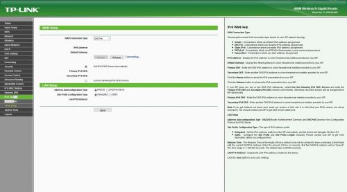

az lehet, hogy a 6÷4 Tunneling nevű opció ??
itt látható az a WAN opció az IPv4 és IPv6 módok mellett - ráadásul van Dual Stack mód isA VPN-es router tudja az IPv6-ot jelenleg is, szerintem ....
Mi lehet akkor a bajom ??? Tudnál picit segíteni ?
Köszönettel: András
radi8tor
MODERÁTOR
PPPoEv6 kapcsolatot kell hozzá beállítani? Most láttam a routerben, hogy IPv6-nak külön beállítások vannak.
Meg ott van "Get IPv6 Address Way" is:
Get non-temporary IPv6 address - Get a non-temporary IPv6 address by DHCPv6 from the ISP.
Get IPv6 prefix delegation - Get a prefix delegation IPv6 address by DHCPv6 from the ISP, and the clients in LAN create IPv6 address with the delegation.
Use IP address specified by ISP - Input a static IPv6 address from the ISP. -

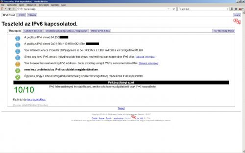

lajos0001
Köszönöm, slug, nálam korrektül működik a leírásod szerint!
Pest, VI. ker., Asus RT-AC68U, firmware version 3.0.0.4.378_4585 (vagyis nem a legfrissebb), ipv6 tűzfal bekapcsolva, a VPN-es opciót nem is engedélyeztem, de így is 10/10.
Extra info xp usereknek: ahhoz, hogy xp alatt is működjön, kell installálni az ipv6 protokollt (mert defaultban nincs installálva; az xp telepítőlemeze NEM kell ehhez külön). Ennek módja: Helyi kapcsolat - Állapot - Tulajdonságok - Telepítés - Protokoll - Hozzáadás - Microsoft - ipv6 - OK... majd pc reboot, ezután meg fog jelenni az ipv6 protokoll a helyi kapcsolat tulajdonságainál. Az ipv6 protokollra klikkelve: a tulajdonságai itt ki vannak szürkítve, de xp-nél ez itt normális. Működni fog, mert a router osztja a hálókártyának a címet (a fenti routerbeállítások után).
Nem tudom, hogy windows 7-ben alapban fel van-e telepítve a ipv6 protokoll. Ha valami miatt nincs, valószínűleg hasonlóan kell feltenni (de ezt nem ismerem).

1043ND v3 , pontosabban v2 -> v3-ra flashelve. Akkor 4300-nál lesz egy kör supporton mégis. Syslog mit mond?
FF23: jólvan vegyélvissza kérlek. DIGI volt a hibas megis, el kell ismerni. Nincs olyan hogy stabilizalodik magatol, egyszer kell jol beallitani... Ha nem futjuk ezeket a köröket nem oldodik meg.
wwenigma
Jómunkásember
wwenigma
Jómunkásember
Ez igy inkompatibilis beallitas.
83 1st day 00:02:03 PPP INFO sent [LCP ProtRej]
82 1st day 00:02:03 PPP INFO rcvd [IPV6CP ConfReq local Peer Ipv6 Address = fe80::18cb:4615:6a9a:d9ad]WAN connection type-nál allithato hogy DHCPv6 / PPPoEv6 (shared, nem kene ujra belogolnia de megis beakar...) DHCPv6-nal meg visszakuld egyProtRej csomagot, gondolom elutasitja amit a Digis eszköz felkinal mivel vagy PPPoE vagy DHCP a WAN, a kettő mixe nem megy. A Lan setupig el sem jutunk mert a WAN felol mar eldobja a router.
