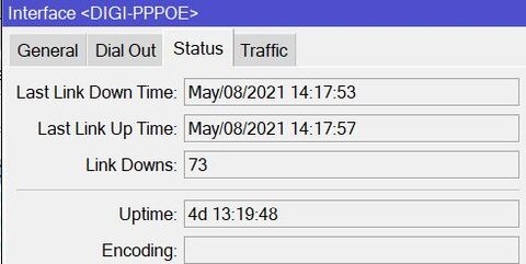

MadMancs
Ejelhar #94798 üzenetére
Egyenlőre. Akkor fejeztem be a router beállítását.
Ez a sok szakadás nagyon nem normális. És abban se vagyok biztos hogy FiberHome nak van köze hozzá. A helyedben megejtenék egy resetet routeren, és semmit be nem állítva (pppoe és wifi SSID/pass on kívül) hogy mit reagál. -

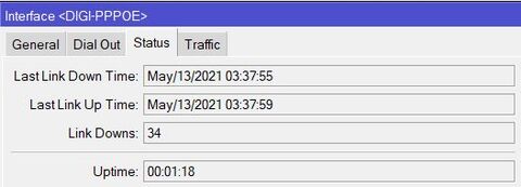

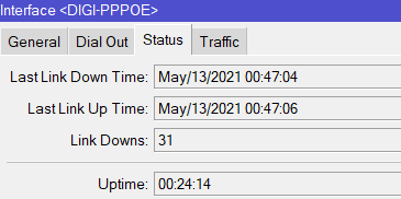

Ejelhar
Ejelhar #94781 üzenetére
Hát ez nálam nem jött be.
Megnöveltem a timeoutot 60-ról 90-sec.-re.De összedőlt megint.
A két utolsó szakadásom/kapcsolódásom időpontja:May 14 16:09:46 dds-ccr DIGI-PPPOE: connected
May 14 17:04:54 dds-ccr DIGI-PPPOE: connected
Na most, közben elindítottam folyamatos pinget is egy másik Digisre.
Ezt úgy: 1 másodpercenként küldök egy csomagot és 1 másodpercet várok a válaszra.
Ha az nem jön meg vagy 1 másodpercen túl, akkor az hiba.
És csak a hibákat naplózza, a válaszokat felesleges.
A pingelést 16:19-kor indítottam el, ennek hibanaplója 16:42-ig teljesen üres volt, majd kezdtek kimaradni a pingek, végül 17:04:52-kor a PPPoE kapcsolat is összedőlt.Ps. pingelés hibanapló
Nem másolom be az egészet, de mintemlítettem 16:19-től egy hiba se 16:42-ig, majd kezdődött (ez csak részlet, az eleje):2021-05-14 16:42:22.242: Timeout waiting for seq=0547
2021-05-14 16:42:32.242: Timeout waiting for seq=0551
2021-05-14 16:43:03.230: Timeout waiting for seq=056f
2021-05-14 16:43:22.239: Timeout waiting for seq=0583
2021-05-14 16:43:33.241: Timeout waiting for seq=058d
2021-05-14 16:43:53.239: Timeout waiting for seq=05a1
2021-05-14 16:44:02.240: Timeout waiting for seq=05ab
2021-05-14 16:44:22.238: Timeout waiting for seq=05bf
2021-05-14 16:45:52.238: Timeout waiting for seq=0619
2021-05-14 16:46:12.284: Timeout waiting for seq=062d
2021-05-14 16:46:22.281: Timeout waiting for seq=0637
2021-05-14 16:46:42.483: Timeout waiting for seq=064b
2021-05-14 16:46:52.239: Timeout waiting for seq=0654
2021-05-14 16:47:02.467: Timeout waiting for seq=065f
2021-05-14 16:47:12.429: Timeout waiting for seq=0669
2021-05-14 16:48:22.238: Timeout waiting for seq=06af
2021-05-14 16:49:11.418: Timeout waiting for seq=06e0
2021-05-14 16:49:12.240: Timeout waiting for seq=06e1
2021-05-14 16:49:14.241: Timeout waiting for seq=06e3
2021-05-14 16:49:24.241: Timeout waiting for seq=06ec
2021-05-14 16:49:44.243: Timeout waiting for seq=0700
2021-05-14 16:49:53.237: Timeout waiting for seq=0709
2021-05-14 16:49:55.241: Timeout waiting for seq=070b
2021-05-14 16:50:03.242: Timeout waiting for seq=0714
2021-05-14 16:50:12.368: Timeout waiting for seq=071d
2021-05-14 16:50:13.242: Timeout waiting for seq=071e
2021-05-14 16:50:25.231: Timeout waiting for seq=0728
2021-05-14 16:50:43.239: Timeout waiting for seq=073b -
