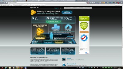

Cfos speed:
És azon nem gondolkodtál el, hogy egy 40 Mbit-es netet, ha 50-nek jelöl egy test program, akkor ott valami sántít? Ezek a programok igazán csak azokon tudnak segíteni, akiknek káosz van a rendszerében, de akkor sem biztos, hogy felismeri a helyes kiszolgálási sorrendet. Én is teszteltem ezt a programot, kb. a semmivel ért fel. Persze aki nem ért hozzá, annak sok okosságot el lehet adni, akciósan, akció nélkül, a lényeg, hogy megvegyék.
Javítja a ping-et, ugyan már. A ping a legalapvetőbb kommunikációs elem sebessége, mivel lehetne javítani? Szól a hálózatnak, hogy igyeköjjé mán, mert sietős a csomag?
Maximum a nagy káoszban (a gépeden), egy egy csomagot előre enged, és így jobb értéket kapsz, de ott a káoszt kell megszüntetni, és nem tákolgatni kell.
Torrent esetében el se tudnám képzelni, hogy a protokollba és a kommunikációba beleugasson egy másik szoftver, fölösleges csomagokat és még nagyobb torlódást okozva. Sokkal fontosabb a torrent szoftver konfigurálása (kapcsolatok száma stb.).
Persze mindenki azt használ és szeret, amit akar, ez az én magán véleményem!
Szép napot! -

Hát UPC 8mbitnél 999k-val töltöttem ami megfelel a valóságnak.
Diginél 3.3megával töltök fel, ami korrekt, 9.3 a letöltés, (ami picivel lehetne több) de sztem korrekt. Nem tudom, ebből tudna e kihozni jobbat.. 9.3 mega letöltés mellett 3 mega upload egyszerre és van kb 10-30as pingem játékoknál. -

A legújabb verzióba bekerült egy "Automatic RWIN expansion" nevű dolog, amire röviden ennyit ír: Automatically expand TCP RWIN to increase download speed if the RWIN selected by Windows is too low.
és valóban számít, pl letöltésnél most direkt csináltam 1-1 mérést vele és nélküle.
Ezen dolog nélkül 4,4MB/s volt a legmagasabb elért sebesség, míg ha be volt kapcsolva akkor 4,8 is. átlagban kb 4,2 és 4,6MB/s -
