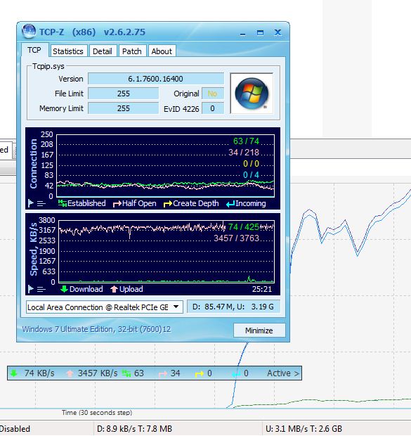

ha az utp-t (31-es értéken) engedélyezem az utorrentben akkor így néz ki: -kép-
Előtte 21-es értéken szinte csak tcp kapcsolatok voltak, de hosszabb távon úgy nézem jobban megy tcp-n, utp-n eléggé hullámzó a sebesség feltöltésnél. -

De, tisztában vagyok. Te viszont nem. A half open (magyarul félig nyitott) állapot az az, amikor a kapcsolatot indítani óhajtó állomás már elküldte a kapcsolatfelvételi kérelem csomagját, viszont a túloldal válasza még nem jött meg (persze kicsit leegyszerűsítve, de előbb ezt értsd meg, ha már bele akarunk mélyedni a témába, mert ez lenne az alap). A feltöltési sebességhez pedig ott lesz/lehet köze, hogy emiatt (mármint a bizonyos időn belül kialakulni nem tudó kapcsolatok miatt) esetleg kevés peerhez tud kapcsolódni a kliens (természetesen a már kialakult kapcsolatokra ennek az egésznek semmi hatása, de ezt már írtam). Egyébként igen, az is félig nyitott állapot, amit te írsz, de azt minek, és főleg hogyan korlátozná a M$?
zka67
Bocs, de te nem vagy tisztában azzal, hogy mi is az a half open kapcsolat.
A half open az az, amikor a TCP kapcsolatban álló állomások közül az egyik (vagy rajta az alkalmazás) újraindul, ilyenkor a másik fél élőnek hiheti a kapcsolatot. Küldhet adatot, ez meglepetés lesz az újra indult oldalon, ilyenkor RESET a válasz.
Magyarul semmi köze a feltöltési sebességhez.
zka67
XP-ben csak a half_open kapcsolatokra van korlátozás, mégpedig 10 db. Ezt át lehet patch-elni egy programmal, de ettől még mennie kéne a feltöltésnek.
@lord_m: a routered-ben nyitva van-e a port amit a utorrent használ? A Portchecker programmal meg tudod nézni.
Mindenesetre a következőket kell beállítanod:
a gépnek adj fix IP címet (pl. 192.168.1.101) természetesen a routeredben beállított tartományból. (DNS-nek a routered címét add meg)
A uTorrentben állíts be egy fix portot, mondjuk a 40000-50000-es tartományban, nincs jelentősége, hogy melyiket. Pipáld be, hogy adja hozzá a windows tűzfal kivételekhez a utorrentet. Aztán a routerben az IP címedre nyisd ki a beállított portot. A [portforward.com]-on szájbarágósan megtalálod a routeredhez a beállítás menetét. A titkosítást állítsd erőltetettre és hasítania kell mint a szél.

Igen, a M$ bevezetett egy korlátozást a TCP/IP protokollra (ezt használja a torrent is), és ez okozhat olyat, hogy kevés kapcsolat tud kialakulni (tehát nem a már kialakult kapcsolatok a gond, hanem amelyek éppen kialakulnának), emiatt a sebesség lassabb lehet. Vedd lejjebb az össz' kapcsolatok számát a torrent kliensben (nem elírás), ill. nézd meg, hogy nincs-e az eseménynapló/rendszer részében 4226-os számú hiba. A windowsos tűzfalnak ehhez semmi köze nincs, és egyebekben az OS-nek sem (a Win7-ben alapból magasabb a nevezett korlát, de XP-ben is változtatható).
