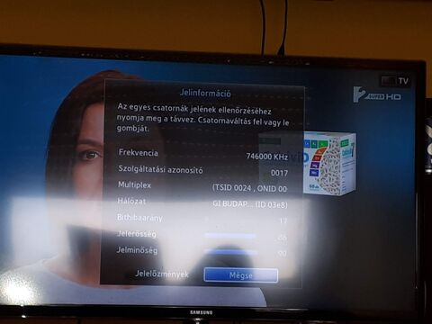

Ahogy csökkentem a jelerősséget, a jelminőség is úgy csökken,
Küldtél képet, azon 100% volt a jelerősség, és 40valahány a minőség. Ez tuti magas jelszintre utal. Nem az a cél, hogy lecsökkentsd a %-ban mutatott jelszintet. Az akár maradhat 100%-on is.
Elvileg, amikor berakod a csillapítót és 0 csillapításra van állítva, akkor ugyanazokat az értékeket kell kb. látnod. Ahogy elkezded növelni a csillapítást, a jelminőségnek el kell kezdeni felfelé menni és közben az is lehet, hogy a jelerősség 100%-on marad. A kérdés tehát ez: 0-ra állítva a csillapítót, majd növelve, azonnal elindult lefelé a jelerősség, vagy sokáig 100%-on maradt? -

Jöttem vizet zavarni és megosztani valamit, amit még később fel lehet használni, esetleg.
Adott a házunk, FTTH, egy technisat box a tévére kötve és a Samu tévére kötve egy másik ág.
Mindegyiken mennek a digitális adások.Tegnap este az m2HD-t néztem 21:30 körül.
Pár másodpercenként egy picit szétesett a kép egy része, mondjuk vízszintesen az 1/10-ede.
OLVASTAM az összefoglalót.
Pár másodpercig megint jó, majd megint egy picit szétesik.
Hang nem volt rossz ez idő alatt.A technisat box jelerősség, jelminőség indikátora most is azt mutatta, mint mindig, amikor jó az adás és a szétesés pillanatában sem mozdultak el az értékek.
Nézzük máshogy.
Átváltok a Samu tévére, ott nézem tovább az adást.
Ott is szétesik pontosan úgy, ahogy az előbb, pont olyan mértékben.Nézzük a jelszinteket.
A Samu ennyit jelez: bithibaarány és jelminőség.Nézem az adást, meg ezeket az értékeket.
Nehéz a szitu, mert a kis jelinformáció ablakocska pont betakar és pont alatta esik szét ugye a kép, amit vagy látok vagy nem. De nézem szorgalmasan a "csíkokat" és fél szememmel az adást is.
Itt ott látom is a szétesést.
A bithibaarány meg sem moccan (0) a jelminőség végig 100-as.
Nézem tovább. Semmi. Hibák előfordulnak, de bithiba 0, jelminőség 100-as.Átkapcsolok az m1HD-re, mert az is ezen a frekin van, és ott semmi képhiba nem volt a híradó alatt (lehet szerencsém volt és addigra múlt el?).
Volt mikor MindigTV-t néztem és az antenna behangolásakor nagyon sokat segített ez a két érték.
Pár bithiba még belefér digitális adásnál, a kép attól még nem esik szét. A MindigTV-t is sikerült úgy beállítani anno, hogy bithiba 0, jelminőség 95-100 körül. Picit ha megmozdult az antenna, bithiba felugrott, kép szétesett.Miért írom ezt le? Egyrészről ez a bithiba, ha 0, akkor tényleg jónak kell lennie a képnek, vagyis nem a mi részünkön van a hiba.
Viszont az előfordulhat, hogy valahonnan már képhibával érkezik hozzánk a videó és a kép szétesik, közben meg nálunk minden jó. Forma 1 alatt szokott ilyen lenni, hogy belső kamerás felvételnél megakad a kép, picit szétesik, esetleg elveszti a közvetítés is a jelet. Tour de France dettó...és még sok ilyet lehet mondani.
Vagy a digi rendszerében szed össze valamit és már rosszul érkezik hozzánk a jel, de bithibánk nem lesz.Vissza a tegnap estére...15-20 perc után már nem volt hiba. Legalábbis nem akkora mértékben. Már nem néztem tovább az adást, de lehet elmúlt.
Szóval azt akarom mondani, hogy NE essetek neki azonnal kábelezni (persze mindenki azt csinál, amit akar), hogy ha esetleg előjön valami hasonló hiba. Akkor érdemes, ha napokig előfordul és jól le lett ellenőrizve a téma.

Kijött ismerős ,mivel a tegnapi bejelentési munkalap ott landolt nála reggel.
Hozott egy mérő műszert is..
Az az érdekes 8 -10 csatorna csinálja a gyenge jelet a többi 100% erősséggel jön be.
Azt mondja lehet a digi hibája is mert a frekik ütközhetnek.
Az össze csatlakozó részt elkezdte lemérni és nagyon gyenge jel jött át , a bejövő erős jelszint , azt mondja nézzük meg másik osztóval. pedig van itthon vagy 10 darab is..kicserélte és egyből jó lett minden.
A tegnapi 2000 er bithiba 17 re csökkent , a jelerősség 6 ról 90 re ment fel.
Na most kérdeztem mi lehet a gond, azt mondta a másik osztó közvetlen a nagyszoba ablak alatt van és beázott az esőtől vagy a téli idő párásodástól beoxidálódott az idővel. Így lehet egy zárlet vagy oxidálás keletkezett a belsejében.

Hogyhogy hol?
A képen látszik. Menj végig az összes csatornán és jegyzeteld ki, hogy melyik frekvenciákon rossz a kép!
Oda van írva az első sorba, hogy frekvencia XYZ000 kHz.
Pl. az első képen 746000 kHz. Tehát az a freki rossz.
A második képen 346000 kHz. Tehát az a freki jó.
... és így tovább. Szóval az összes rossz frekit tudni kellene.
