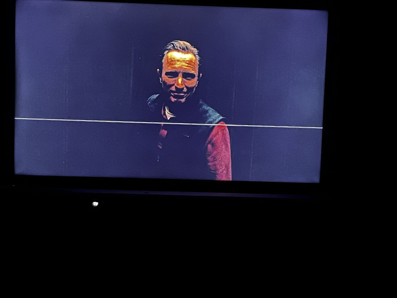

tween
Fimnézés közben egyszer csak megjelent egy csík a kijelzőn. Semmilyen módszerrel nem tűnik el.
Van valami ötlet rá, hogy mi lehet?
Kampec a kijelzőnek?

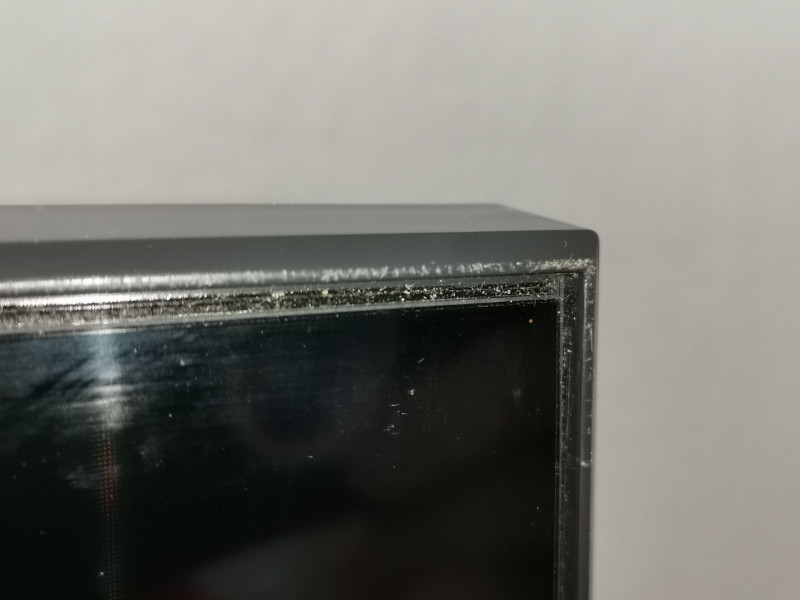

Sziasztok !
Mi lehet a kijelzőn az a kis folt ? -

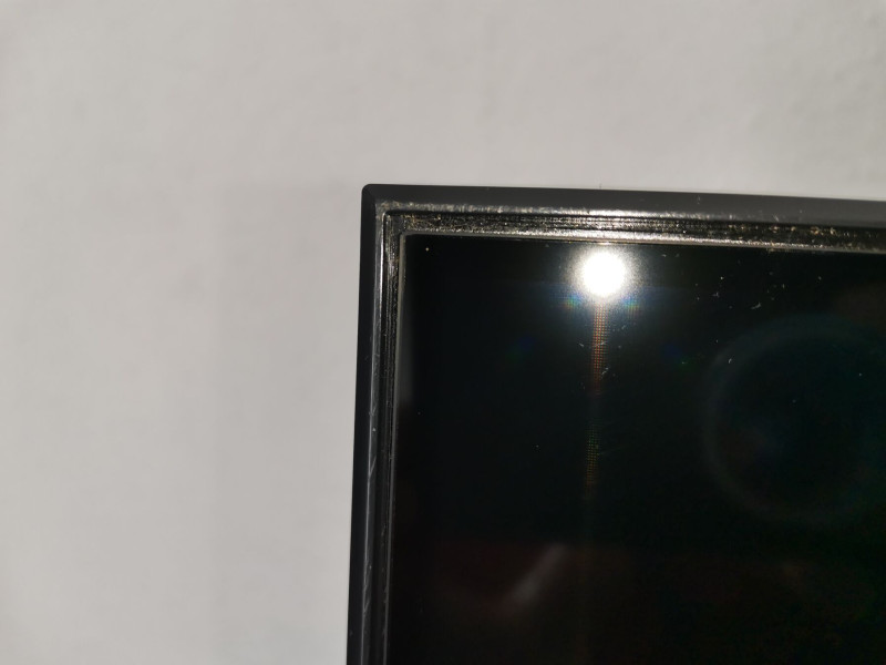

Henker2
Vásároltunk egy ilyen TV-t:
Philips Ambilight TV 55PUS8079 4K UHD LED Titan OS

Olyan hibával valaki találkozott már hogy a képernyő felénél a kép az egyik oldalt szép világos a másik oldalt pedig sötét.
Mintha lenne függőlegesen egy vonal húzva és elfelezné pont a képernyőt.
Ez mitől lehet?
Ma láttam egy ilyen hibát.
[kép] -
