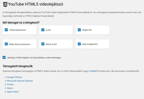

Mi indokolja hogy flash alapu YT-t használj? Gigabyte R9 270 2GB OC , no problem. Csak a kedvedért raktam fel addont hogy flasht hasznaljak, egy jópárat átkattingattam , nincs baj vele csak annyi hogy szebb a HTML5 mert a flash rohadtul megakasztja a rendszert...
Flasht itt tudod frissiteni.
Itt tudod megnezni, bekapcsolni a HTML5-öt.
