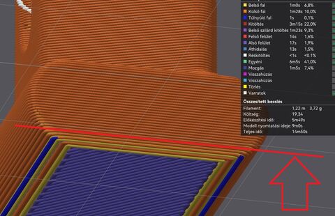

Szerintem azért, mert filament függő. Rengeteg féle PLA van pl. és a rétegidő sokban függ ezek tulajdonságaitól, mint pl. a rétegtapadás.
Perzse tehetnék bárhová, de alapvetően én azt az elgondolást látom a BS-ben és persze az Orca-ban, hogy alapvetően a beállítások a gép tulajdonságaihoz vagy a filament tulajdonságaihoz köthetően legyenek csoportosítva.
Persze ez csak a személyes véleményem.

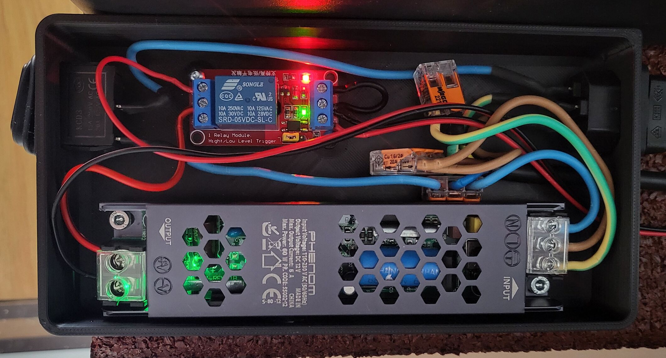

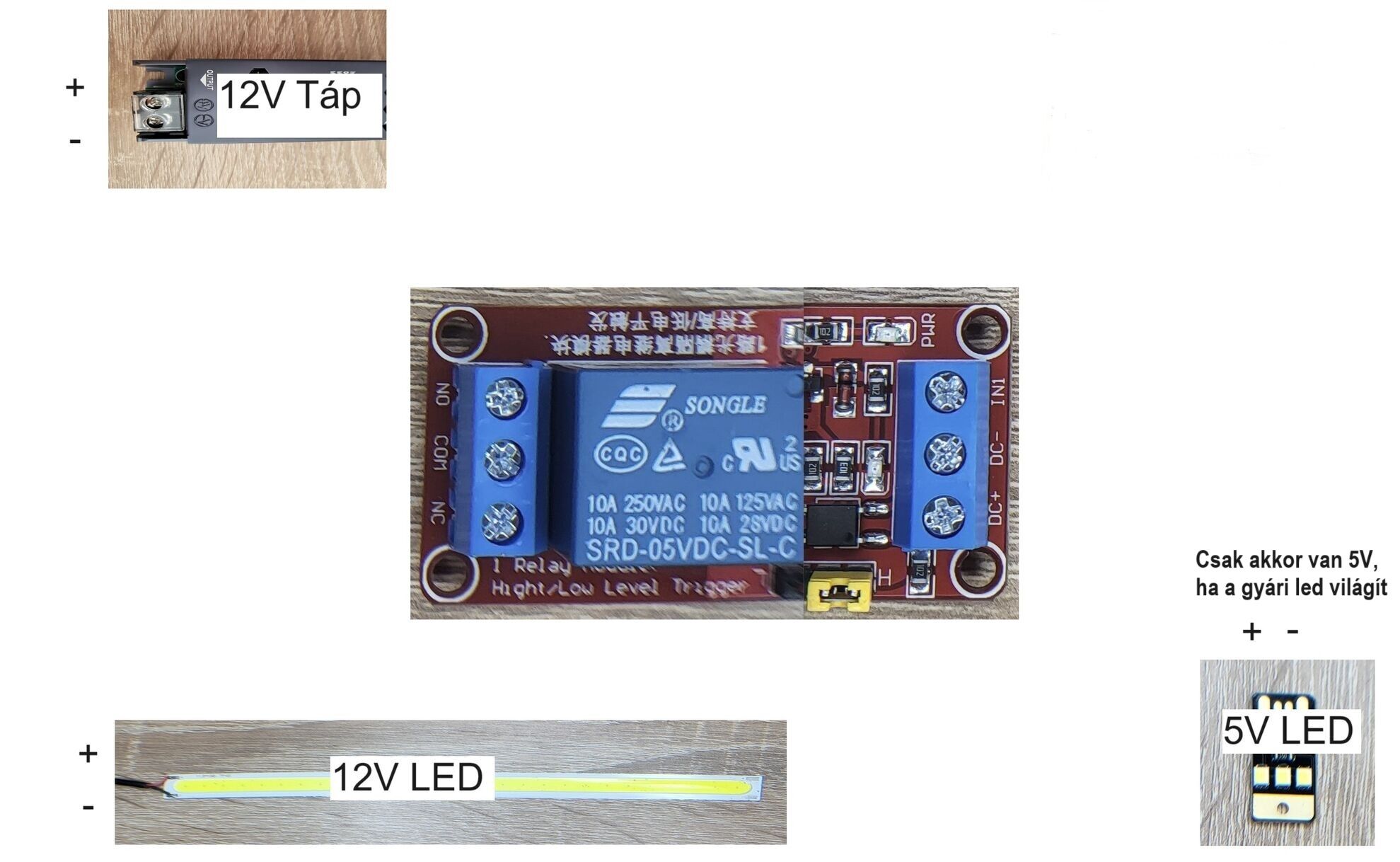

Köszi a jumper L állásában már működik rendesen.
Itt egy rövid videó a működésről (~30MB). Ahogy nézem nem csak nekem nem volt elsőre egyértelmű, csak ez vigasztal. Köszi a segítséget.
fabula
Köszi, én a jumper-t nem is vettem észre a képen, de ebből a kapcsolási rajzból egyértelmű, amit írtál, L állásba kell tenni és a képről úgy látszik, hogy gyárilag alapból H állásban van, úgy pedig nem fog kapcsolni.
Ettől függetlenül fenntartom, hogy én nem ezt használnmám LED kapcsolónak, hanem HW-532-t.

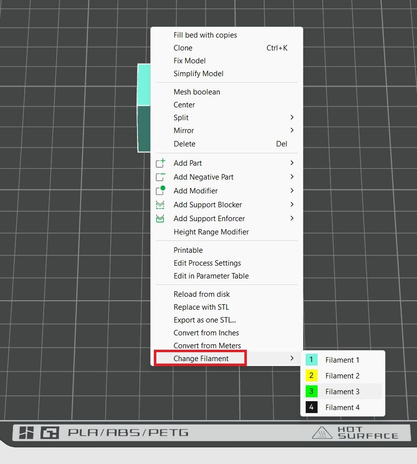

"Kell 4 db tálca és objektumokra kell szétszedni. Ezután X és Y irányba átméretezni a szükséges méretre. Minden modelt azonosan mert a fecskefarok csak akkor fog illeszkedni."
Köszönöm, akkor mégis Orca-ban fogom elvégezni, de ez a 4db tálca nem jutott eszembe, mint lehetőség. Úgy már barátibb az egész

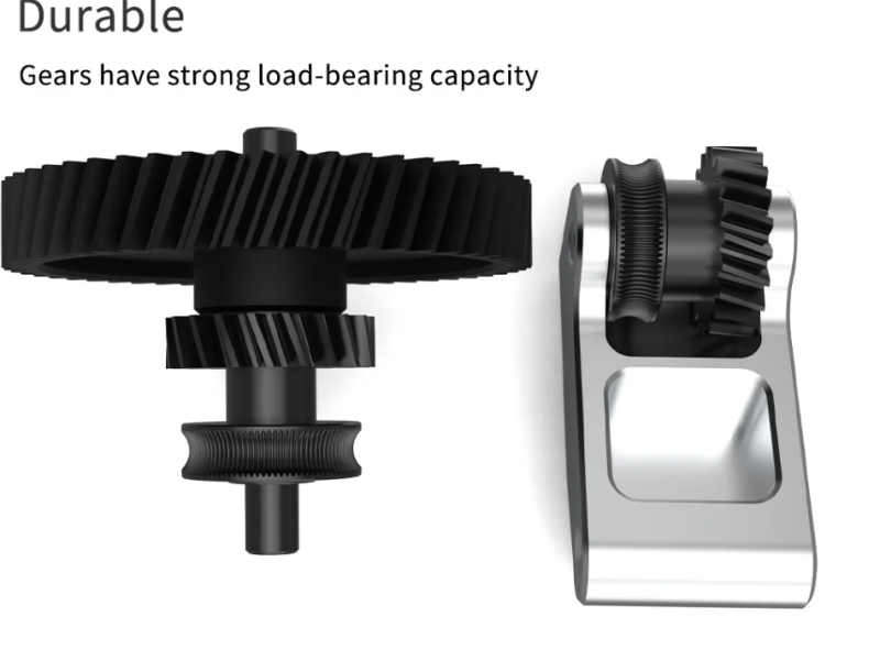

1pcs Bambu lab P1P 3D printer heat sink hot end cooling fan with PCB - AliExpress
közbe megvan hát ennyiért overkill, akkor inkább a gyári
vajon itt a fogaskerék is fém?
