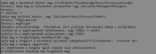

Alapjában az Autocad ezen korlátozása azért van szvsz, hogy az ilyen módon elkészített "testek" egyértelmű megfeleltetésűek / szerkezetűek legyenek. Ha te egy téglalapot a szimmetria tengelyén forgatsz meg akkor az egy "dupla" forgás test lesz , mivel a téglalap mindkét a forgási tengellyel párhuzamos vonala "kialakítja" a henger palástját.
Ezek után, hogy tudod elválasztani a dupla vonalakat - persze automatizálva - , hogy egy egyértelműen definiált forgás testet kapjál ? Melyik lesz fent és lent, kint és bent. Ez nem tűnik oltári problémának de egy rendelerésnél hülyét kapnál amikor össze vissza színben játszó hengert kapsz mert akárhogyan adod hozzá a színeket, felületeket és anyagokat , a két "réteg" egymásba "metsz" és rusztikus össze vissza felület képez.
Még akkor is ha ennek nem szabadna előfordulnia, hiszen az elemek koncentrikusak és párhuzamosak.
Én ha van rá mód inkább kihúznám mint forgatnám. De ez csak az én álláspontom.
Nisida
Rodzser Mór #3344 üzenetére
Bocs közben vetted észre , hogy írtad a szimmetria tengelyén akartad megforgatni. Vagyis kicsit én is benéztem.
bogyo: nem kell belőle lemezt csinálni. Egy sima 3 vonalból álló rész is bőven elég abból is henger lesz.
Bogyó bá'
A síkidom felét forgasd meg: vonalláncot hozol létre belőle, ebből lemezt, majd megforgatod, akkor tömör henger lesz!
Nisida
Egyszerű de nagyszerű megoldás az Autocadtől: nem lehet
Utolsó két sor a lényeg.
Ennek is van értelme, megmondom ősszintén ezzel sokat nem tudsz csinálni, alkalmazkodni kell az adott lehetőségekhez. Az előző postban arról volt szó x tengely körüli megforgatással van gond, és megmondom ősszintén nekem meg sem fordult a fejemben, hogy az X tengely a testen belül van
Amúgy gondolom tudod de azért leírom, hengert legalább 3 módon lehet kreálni az autocadben, kihúzással, forgatással, és parancsból .
Sajnálom, hogy nem tudtam segíteni. -
Nisida
Rodzser Mór #3341 üzenetére
Hello, nem tudom de gondolom a 2005 és 2013 ezen funkciója u.a. vagyis:
_revolve (megforgat) parancs , majd a forgatni kívánt objektum kijelölése, aztán (enter), majd a forgatási tengely megadása - nálad egy x írsz be , majd (enter) , majd a forgatás szögének megadása (alapként ha minden igaz 360) neked is ez kell, majd (enter). Kész.
Ennek ennyinek kéne lenni alapkiépítésben.
A kérdés még csak annyi lenne, mit értesz a "nem sikerült" kifejezésen?
Nem lett henger ?, Lyukas henger lett ? nem lett teljes csak egy szelet ? vagy semmi nem történt ? -
