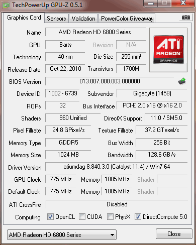

lehel22
Nalad ezek szerint mar az F3C Bios van akartyan. A 33 C az nagyon jo.Nem tudom , hogy hany fok van a lakasban es milyen szamitogephazad van de ez az ertek mindekepp nagyszeru.
Alltalaban kb ~ 15 C magassabb a 2D homerseklete ezeknek a kartyaknak mint a kornyezeti homerseklet. Pl 23C a kornyezeti es 38-39 c a kartya.Meg ismerek nehany Gigabyte tulajt es naluk is hasonloak a homersekletek.Amit irtam zart de viszonylag jol szelozo hazra ervenyes. 33C kartyarol meg nem hallottam de csak gratulalni tudok hozza.Szerintem probald ki a te monitorod felbontasan de nem hallottam , hogy valakinek is BS -t okozott volna ilyen kis felbontason.Szerintem inkabb probaljal ki vele minel tobb cimet amelyeknel jeleztek a BS No Signal hibat.(Crysis (Paradise lost palya, Koreai cirkalos palya) , Crysis warhead,Flaming Clifs2, NFS Shift, COD Black Ops, stb. )
Mikor vetted a kartyat, hogy ezzel a Bios al jott ? Alapalapotban 25% kene legyen a 2D ventifordulat es 775/1000 Mhz a gyari beallitas. Nalad eleve a "javitott" bios volt a kartyan.Ezeknel emelkedett meg 40% a venti es 5 Mhz el a Vram.
Hogyan kerult hozzad a kartya , dobozban lezarva ? -
lehel22
A hiba pont a "sima" kartyakat erintette.A giga OC 6850 nek nem volt bajuk.Amugy valoban nem hangos es nem melegszik, a hutesere semmi panasz.(talan az egyik legjobb)Az 1280x 1024 az kisse alacsony felbontas ennek a kartyanak. Ha van ra lehetoseged probald ki egy nagyobb monitorral. A FC2 tesztet is HD felbontason max reszletesseggel dirX 10 alatt erdemes futtatni.
Ellenorizd le milyen bios-a vanakartyadnak.Ez fontos mert az F3C az egyeseknel megoldotta ezt a hibat, de nem mindenkinel sajnos.Hany % on mennek a szelkavaroi a kartyadnak?
Ha 775/1005 MHZ a GPU/Vram akkor az F3C bios van rajta. -
lehel22
Nincs koze OC hoz.Egyszeruen terheles alatt lekapcsol a monitor es kiirja , hogy"NO Signal"
A gep meg latszolag mukodik, sot a jatek hangja is meg nehany mp. ig aztan az is elszall.Nem lehet kilepni belole csinalhatsz barmit, marad az ujrainditas.Legegyszerubben Far Cry2 benchmarkal ellenorizheted Ha nem is 100% hogy kiszuri a hibas kartyat de elegge nagy aranyban megfektette azokat a peldanyokat amelyekkel baj volt.A FC2 bench. beallitasai legyenek maximumra huzva HD flebontasban.Ha viszi a tesztet akkor valoszinuleg nics baj a kartyaddal.
Diohejban , a hibat a feszultsegszabalyozo okozza amit a giga egy masik fajtaval helyettesitett nem amit az AMD ajanl.( Abu85 reszletesen leirja.)
