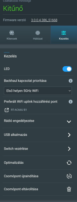

Kicsirics77
ArthurShelby #21826 üzenetére
Mivel csak telefon van nálam így nem is a funkcionalitás volt a lényeg hanem a szemléltetés,hogy fapados.
plussz a képet is levágtam mivel nem engedte feltölteni a mérete miatt. -

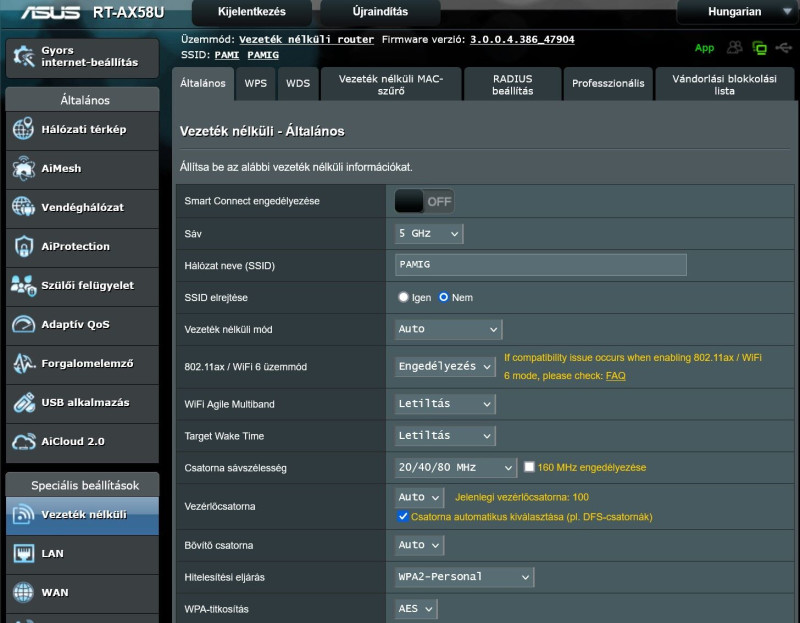

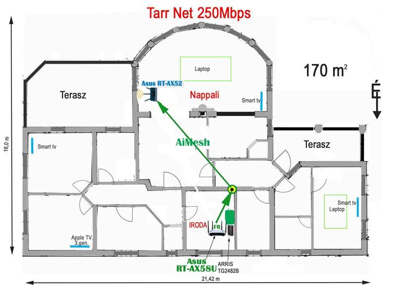

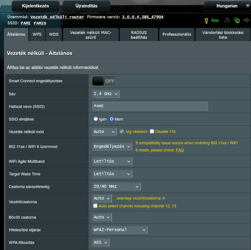

Még csütörtökön felállt az AiMesh rendszer, RT-AX58U v2 főrouter és 1 db RT-AX52, mivel csak 1 db 52-est hoztak.
A telepítés nagyon egyszerű volt egy expert segítségével. Mikor a fő router kész volt és működött az a LAN-WAN kapcsolattal azonnal felismerte az AiMesh-t és szó szerint „magáévá tette” az AX52 és az AiMesh egyből működött. Külön SSID a 2,4Ghz és az 5Ghz.
A mérések jó eredményeket hoztak. A 2,4 Ghz a korábbi routerekkel átlag 40Mbps mértem, most az átlag 55-60 és a ház keleti-nyugati részén is stabil. Sőt volt hogy 75-80 Mbps is mértem.
Az 5Ghz a nappali térben 200-250 között, a nyugati részen 180 stabilan, a keleti részen is min 100 Mbps mértem. Így egyenlőre nem bővítek.
Ami gond, hogy csak az AX58 kezelőfelületet érem el. Az 58 as IP 192.168.1.1 az 52-es IP 192.168.1.254. Bármelyiket írom be csak az RT-AX58U kezelője jön be.
A korábbi fő routeren RT-AC57U a 2,4 Ghz 13-as csatorna az 5Ghz en a 40-es volt a vezérlő csatorna.
Kérdés, hogy érdemes -e itt is ezen állítani? Vagy egyéb mást beállítani?
A másik hogy 5Ghz-en felkínálja a 160 MHz sávszélesség beállítást, ezt érdemes használni?Ez az RT-AX 58U 2,4Ghz
Véleményeteket előre is köszönöm!

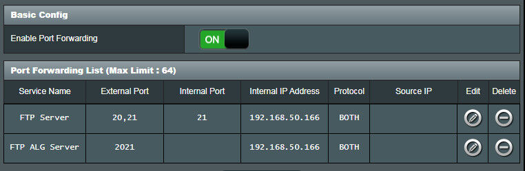

kpityu2
janakbacsi #21817 üzenetére

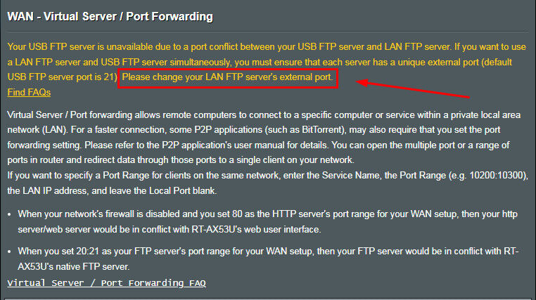

Van a hálózaton egy másik ftp megosztás. A router ftp-hez nem kell port forwarding ha jól tudom, lehet, hogy csak az a baja, ha nincs masik ftp szerver.
janakbacsi
külső gépről szeretném elérni ftp-n a routerhez csatlakoztatott meghajtót. pont conflict hibát ír, és azt, hogy cseréljem a lan ftp server external portját. ezt hol találom a setupban? a port forward beállítások jók egyáltalán?

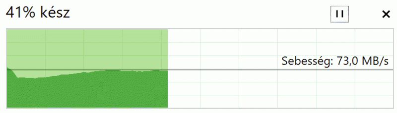

Sly189

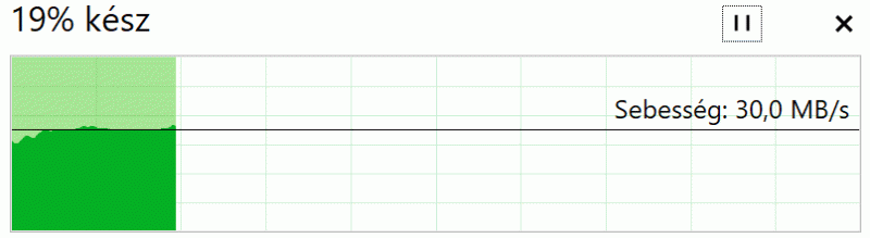

egy kis infót szeretnék megosztani veletek.
Eszköz: Asus AX3000 V2 + AXAGON HDD dokkoló (saját táppal!!) (benne egy Intel SSD 480GB-os drive)
WLAN-on keresztül használom, 1201/1201Mbits-et ír a hálózat sebességének -
A következő írási és olvasási teljesítményt tudja megosztott meghajtóként SMB:Másolás Routerről PC-re (olvasás):
Másolác PC-ről Routerre (írás):
Lassan 1 év elkezdtem a NAS világát felfedezni, jelenleg DS224+-t használok, de ugy ott 1Gbits a korlát, azaz durván 100MB/s-el tud írni és olvasni. Mivel nekem bőven elegendő még a fenti képeken látott teljesítmény és a NAS többi szolgáltatásai közül kb. csak a PLEX szervert használom, így valószínűleg menni fog a DS224+ (amúgy ventilátor hibás, alaphelyzetben konstans zajt ad ki magából ami engem zavar főleg egy ilyen drága eszköznél...felhőbe költöztettem mindent OneDrive, és biztonsági mentés itthoni 3,5" meghajtókra.)
Szóval a PLEX szerver a Laptopomon fut, amire a routerre kötött SSD van csatolva. Jelenleg 2160p-s REMUX tartalmakat is gond nélkül átviszi.Konklúzió: Akinek sok a NAS, annak elég egy USB-s router, ha a fenti célokat szeretné csak.
Gondoltam megosztom veletek, hátha valakinek hasznos.

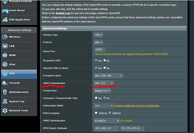

Szia, ezeken már túl vagyok, nem hozott megoldást.
Ahogy Hummin is írta #21801, a tanusítvánnyal van gond, azt nem oldja meg a kulcs újragenerálása, exportálása. -
Hummin
Nem az, ez sajna nem segít. Újabb verziójú openssl-lel kellene új kulcsokat generálni.
A routeren 2.4.7 OpenVPN van. Valahol 2.6.x verziótól kevés az sha1, és sha256 a default..SSH-n bejelentkezve a routerre ezekkel a parancsokkal látod, hogy a kulcsok mivel vannak generálva.
openssl x509 -noout -text -in /jffs/openvpn/vpn_crt_server1_ca
openssl x509 -noout -text -in /jffs/openvpn/vpn_crt_server1_crt
openssl x509 -noout -text -in /jffs/openvpn/vpn_crt_server1_client_crt
Signature Algorithm: sha1WithRSAEncryption -
Faby
Hummin #21801 üzenetére
Ez lenne az?
Az Advanced beállításokban találtam, ezt
SHA 1
-rőlSHA 256
, majdSHA 512
-re állítottam, de nem lett jó. (mentés után mindig újra exportáltam az.ovpn
fájlt)
Viszont a telóra visszatéve a kliens egy korábbi verzióját (3.4 -> 3.3.4) működik.
Egyelőre így hagyom.
Illetve még kipróbálom az.ovpn
fájl szerkesztését is. -
Hummin
Még december végén tértem át open community-s verzióra qnap miatt. Ott akkor már jó volt a qnap által generált ovpn file, ebben az Open VPN-es felületűn nem. Szóval az áttérés megoldotta qnapot, de az AC65P-vel meg előjött ez a SHA1 eldobása.
TLS: received certificate signed with SHA1. Please inform your admin to upgrade to a stronger algorithm. Support for SHA1 signatures will be dropped in the future
az .ovpn fileba szúrd be ez a sort:
tls-cipher DEFAULT:@SECLEVEL=0
Így nem fogja az erősebb titkosítást kérni, amire már áttértek itt is.Entware fent van, de nem próbáltam még ki, hogy esetleg feltéve a openvpn-openssl - 2.6.5-1 -t és a openvpn-easy-rsa - 3.1.3-1 -t megoldaható-e a sha256. AC65P-nél már kimaradt gyárilag ennek a firssítése.
